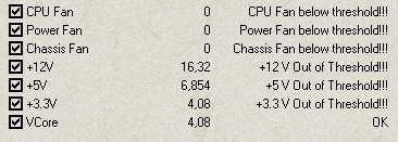

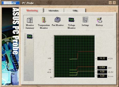

Люди срочно помогайте! как я понял мой блок в полной заднице или как? что делать? Изображение
з.ы качество не очень! (у меня исходящий GPRS)

наверна нада обратиться в энергосберегающую компанию и взять с них деньги !!! smile.gif
и на эти деньги купить то что сломалось !!!

$atyR, Так и сделали! но они сказали МЫ не виноваты! sport_boxing.gif sport_boxing.gif sport_boxing.gif
короче сегодня опять случилось тоже самое! но на этот раз тормозят ЕЩЕ все КУЛЕРЫ! пришлось ставить свои! (которые питаются напрямую от сети!) Но сейчас опять всё нормально работает!(что же это такое???) Изображение

когда отпадает "ноль" напряжение может как повыситься, так и понизиться. все зависит от нагрузки в каждой фазе. курс ТОЭ: соединение "звездой".

Dmi2787 это перепады в электро сети и с такими перепадами блок питания даже топовый может сгореть. поэтому мой тебе совет купи себе сетевой фильтр + ибп и будет тебе счастье. сетевой фильтр нужен чтоб избавить тебя от перепадов в сети чтоб техника не погорела а ибп чтобы ты смог нормально завершить работу компа если отключат свет. а то у меня один раз было когда продал ибп тк хотел более новый взять, так включил без него( а фильтра тогда еще не было)) и от перепада напряжения погорела некоторая техника и жесткий на компе испортился тк после этого резко выключили свет, а я тогда устанавливал игрулину. поэтому лучше один раз потратится на ибп+фильтр чем потом комп покупать новый.
