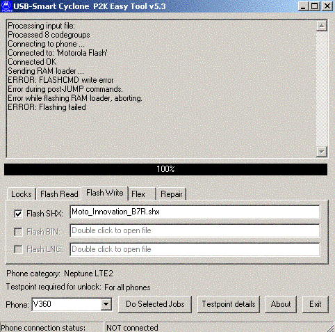

Прошу Вас умные сего сайта подскажите что сделать с телефоном! не входит в бут указанными на сайте 3 способами. Скачал p2k et5.3 начинает восстанавливать пдс и пишет ошибку на Loader sent error
что сделать чтобы вернуть тел а хотел прошить его innovation

да нужен ведь бут чтобы тел включался а сама прошивка я так понимаю ничего не изменит
Добавлено позже (17.8.2007, 11:19):
пытался прошить без аккума вылезла следующая вещь

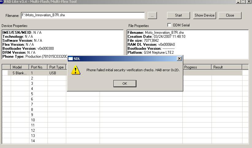

MK3
сообщение 17.8.2007, 11:23
Регистрация: 19.3.2007
Пользователь №: 127 642
Модель телефона: V360
Прошивка: R4513_G_08.B7.5AR

Репаир пдс делай изи тулсом версии 3.9 ( вроде самая безглючная)
