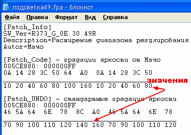

Цитата(ABTOP @ Сегодня, 11:18)
настройки-основная настройка-яркость дисплея, и смотри
Цитата(Provider @ Сегодня, 11:34)
ну так вот я говорю что там ни каких изменений нет!?
Цитата(Provider @ Сегодня, 13:17)
ну так что кто нибудь скажет работает ли этот патч brightness и как?!
чтобы удалить ваши посты, отвечу сам , так как многие не поймут этого патча.
Прежде чем ставить патчи необходимо сначала понять , что меняет патч.
Но в данном случае ещё и не помешает способность глаза различать градации свечения :-)
Что сделал Мачо в этом патче ? см рисунок Прикрепленное изображение
проведена работа по изменению констант в DL_FL_DefaultBrightnessRecord
тоесть дефолтовые значения яркости свечения были для основного экрана
70 90 100 110 120 140 160
Мачо их переделал в
10 20 40 60 80 100 160
тоесть более мягкий переход яркости от 10 до 100 , соответственно теперь
яркость меняется в настройки-основная настройка-яркость дисплея более плавно
