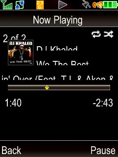

На рисунке видно что должна быть 3 строка в ituns!По ходу это название песни! Кто разбирается в этом пожалуйста сделайте чтобы строку было видно на + не поскуплюсь!

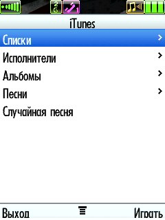

Makaka-91 & GomZik

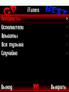

ну наконец-то....нашлись те люди которые взялись за ituns для 240х320!
Попозже выложу скрины со скина от GomZik.

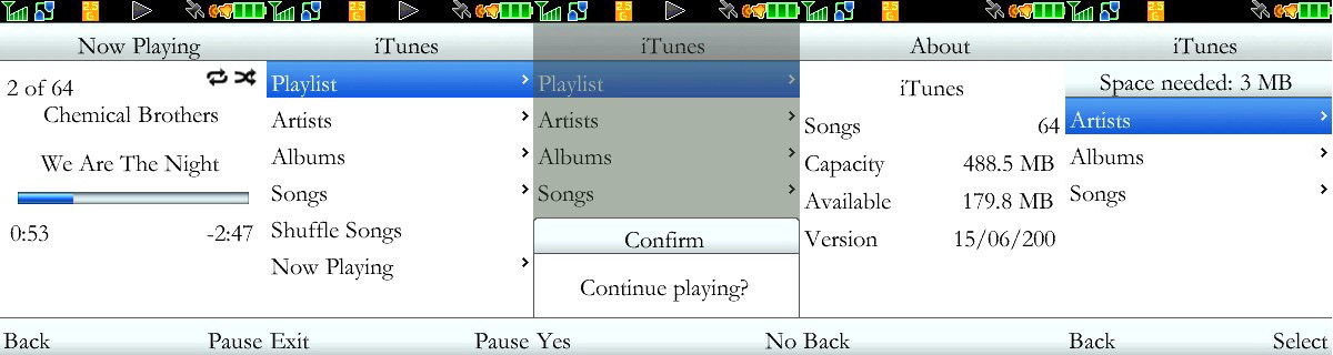

Ну вот и скрины с скина от Gomzik:
Сообщение отредактировал citroen - 28.12.2007, 19:44

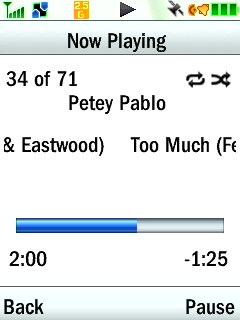

1F82 - ширина индикатора времени - левая часть
1F8E - высота индикатора времени левая часть
1FBA - ширина индикатора времени - правая часть
1FDE - высота индикатора времени - правая часть
2064 - высота промежутка между названием песни и полосой регулятора громкости
207C - высота полосы регулятора громкости
20B4 - ширина - динамик слева
20C0 - высота промежутка между названием песни и динамиком слева
20D8 - высота - динамик слева
210C - высота промежутка между названием песни и динамиком справа
2118 - ширина - динамик справа
2124 - высота - динамик справа
21A6 - высота промежутка между названием песни и полосой при перемотке песни
21BE - высота полосы при перемотке песни
220E - ширина индикатора времени - левая часть 2
221A - высота индикатора времени - левая часть 2
2246 - ширина индикатора времени - правая часть 2
226A - высота индикатора времени - правая часть 2
22F0 - высота промежутка между названием песни и звёздами
22FC - ширина всех звёзд
2308 - высота звёзд
2650 - высота строки - меню удаления
27A6 - высота строки - Songs в меню удаления
2914 - высота строки - Artists в меню удаления
2A82 - высота строки - Albums в меню удаления
2BF0 - высота строки - меню настроек
2C94 - высота полоски file5
2CE2 - высота полоски file4
2D2E - высота полоски file6
2D7A - высота текста полоски file5
2F0C - высота заголовка всплывающего окна file5
2F5A - высота заголовка всплывающего окна file4
2FA6 - высота заголовка всплывающего окна file6
2FF2 - высота текста заголовка всплывающего окна file5
Значения 04 4E, 04 4D, 04 4F рядом со значениями высоты отвечают за выравнивание текста по центру, по левому краю и по правому соответственно.

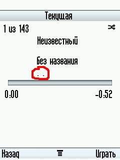

ну вот уже на этом скрине видно 3 строку хорошо.А ты еще не пробовал расширить 3 строку,может прото шрифт не влазит. Или 4 строку еще вниз опустить. Когда я выкладывал скрин у меня вообще не видно было 3 строку! Плиз попробуй еще! Я отблагодарю!!! Да и не только я.... smile.gif

Пока никак не могу разобраться с третьей строкой, её чем-то закрывает, пробовал сдвигать вниз вторую, её тоже не видно.

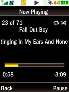

Кто хочет строку с названием песни, может убрать строку с названием албома, просто поставить 00 в оффсетах 1E1E, 1DE6

citroen, сделал держи
