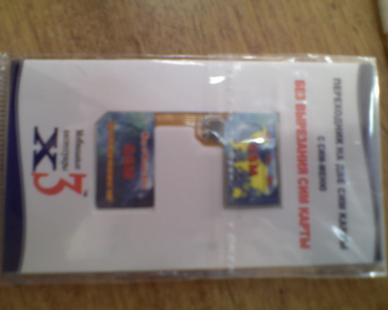

Купил адаптер на две SIM карты, установил его в L7E кроме стандартной картинки "HELLO" после включения ничего нет, но после некоторого времени телефон выключается. Что можно сделать? Или же эта модель не поддерживает установку адаптера на две SIM карты. Фотографию адаптера прилагаю.
