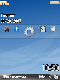

Есть прога от китайцев,
разархивировать на карту памяти или в телефон, заходим в "...\PhoneName\name\" там папка "entername",
вот её надо переименовать в любой текст, далее с телефона запускаем файл "...\PhoneName\PhoneName.lin"
Действует до перезагрузки

всё работает,запускал через телнет для проверки
вот,чуток переправил и собрал в mpkg
как юзать?
на флешке сойздайте папку name а в ней ещё одну папку,имя которой и будет использовано на имя оператора,например:
/mmc/mmca1/name/gg
запустите прогу,нажмите Да,подождите 5 секунд,взгляните на экран
и конечно же не забываем дать проге права Root'a!

попробуйте для начала запустить скрипт из телнета,из архива выложенного в 7 посте
тока жаль нельзя русскими буквами писать
у меня кубики появляются

Вообще я думаю это зависит от оператора, у некоторых нельзя менять.
У меня например можно русскими
