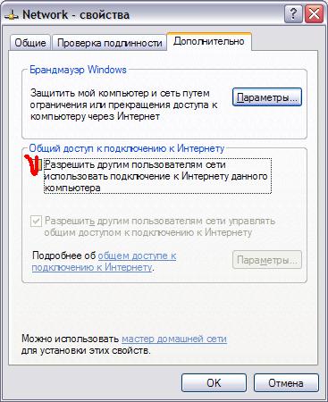

А сделать просто на карте к которой подключать будешь ноут настрой IP 192.168.0.1 маска 255.255.255.0 и все больше ничего не трогай! Дальше на ноуте на его сетевой карточке ставь IP 192.168.0.2 маска 255.255.255.0 шлюз 192.168.0.1. Теперь самое интересное, бум из винды роутер делать. smile.gif Заходим в сетевое окружение на компе роутере выбираем свойства на соединении которое в инет смотрит переходим в вкладочку "дополнительно" и ставим там галочку "общий доступ и подключения к интернету". Типа этого достаточно wink.gif Удачи! будут вопросы в личку или аську.
смотри скрин:
