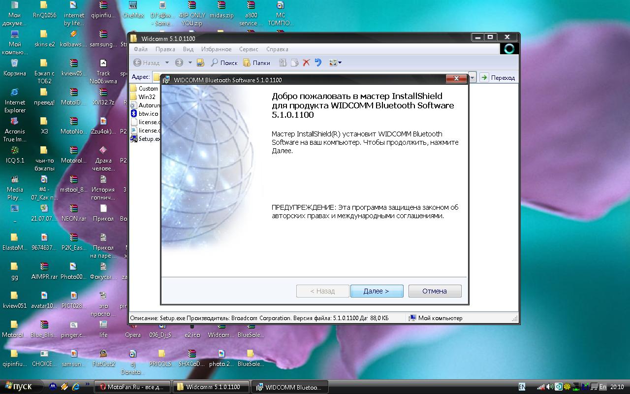

3.Запускаем установку Дров, ждем пока поставятся...
Блин не бейте сильно! Я забыл важную деталь, из-зи которой одни ????! для установки надо запускать файл BTW.exe из папки Вин32! вот!

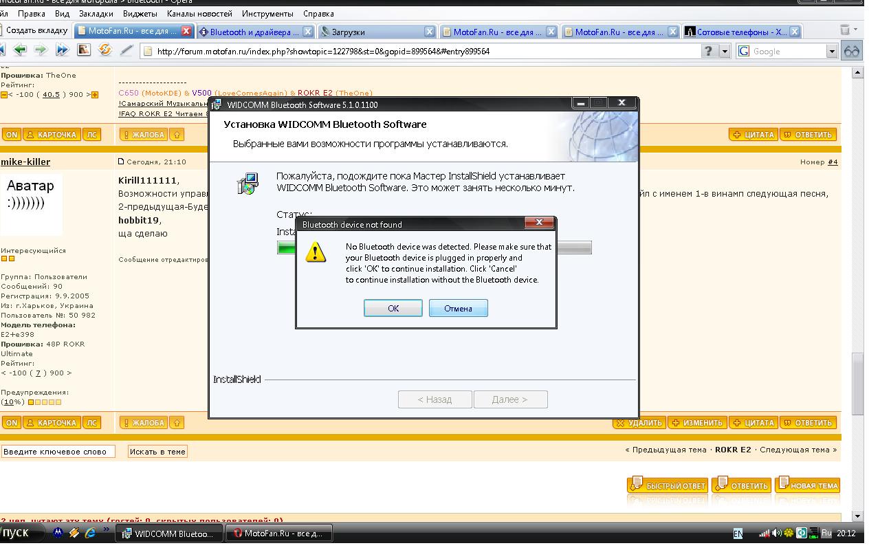

4.Во время установки вам скажут, что комп не может найти БТ адаптер-нажмите установка без адаптера...
5.Дрова на все девайсы встают автоматически, но если будут вопросы отвечайте положительно.

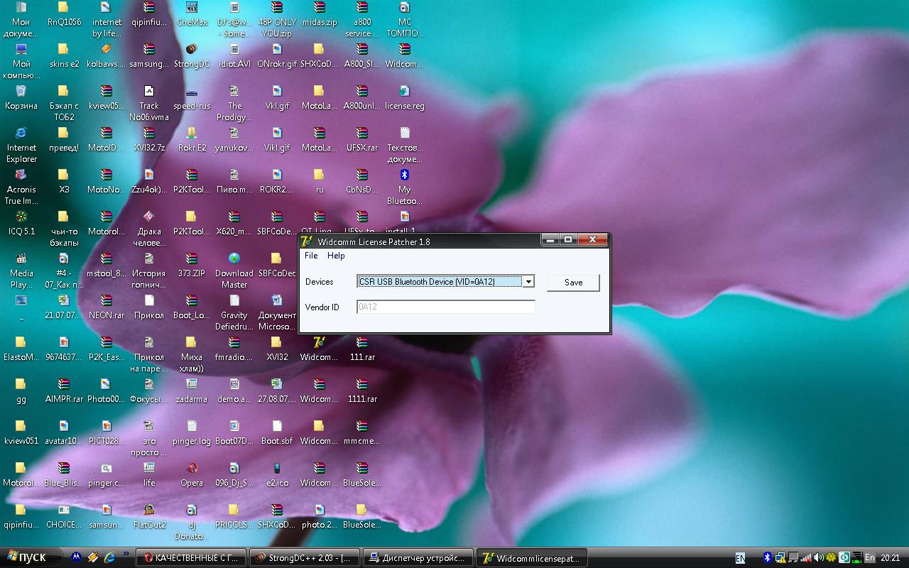

10.Теперь запускаем патчер(можно прямо из архива) и выбираем наш БТ адаптер(посмотреть название можно через диспетчер устройств.) и нажимаем file->save license file. Пишем имя license и сохраняем в папку с инсталяхой дров.
11.Открываем папку с дровами и видим там файл license.reg и кликаем по нему мышью. Соглашаемся.

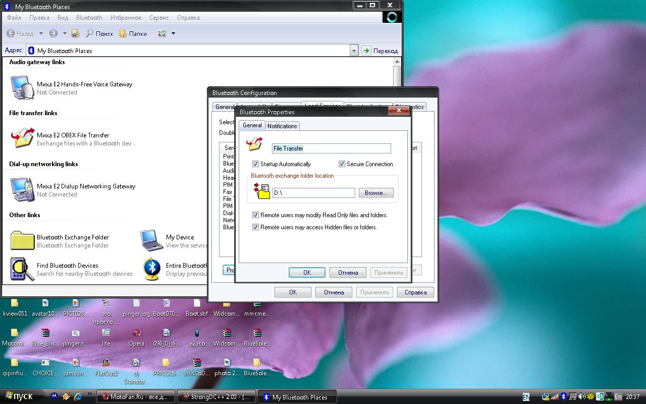

Теперь самое вкусное-Лазание по файлам компа с телефона:

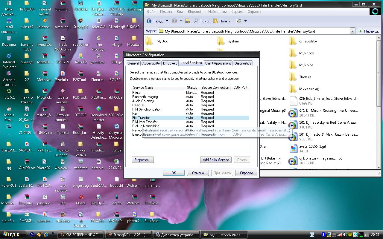

1.Идем в My Bluetooth Places и наверху жмем bluetooth->advansed configuration
2.Идете на вкладку Local Services и там ищите File transfer.
3.Открываете и ставите все галочки, которые видите, кроме Security Connection.
4.В Bluetooth exchange folder location выбираете ту папку, по которой хотите лазить с телефона(я выбрал диск D:). Нажимаете ОК.
5.Ищем компом телефон и когда комп найдет тело щелкаем по нему правой кнопкой мыши и кликаем pair device. Вводим 1 и жмем ок.
6.Телефон скажет, что комп запрашивает связь. Мы жмем разрешить и вводим 1 и потом жмем ОК.
7.На телефоне пытаемся зайти на комп(В списке БТ щелкаем по компу джойстиком).
8.Все! Мы в файлах компа!
