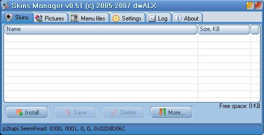

в том то и траббл, что все что мне показывает прога так это то,что на рисунке....
а скин я этот удалила через п2к командер...
но опять же... ничего...
может можно как-то сбросить все настройки?
Добавлено позже (29.8.2007, 23:27):
да, и еще... пытаюсь удалить эти скины п2к командером, прога показывает что файлы удаляются, но стоит перегрузить тел и файлы снова на месте....
может я что-то не так делаю? или может прога нужна другая?

Когда-то, еще на V300 что-то я напортачил... Так вот, пришлось ориентироваться по расположению Меню из Мануала к телу (благо структуру меню я тогда не менял). Раза с 3-го удалось сделать общий сброс. Такой вот кривой способ...Только твой скин скорее всего не удалится (но по умолчанию станет Мото), атрибут у его файлов системный. Возможно по этой же причине Р2коммандер и не удаляет его.
Или как вариант, по-новой установи SkinMan'ом стандартный МОТО и сделай его по умолчанию...
