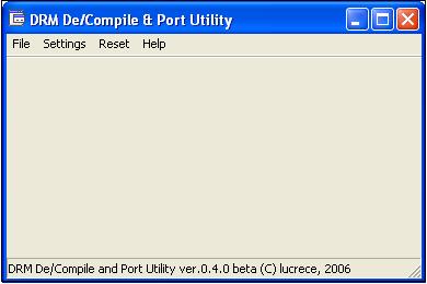

Вариант 1 - с помощью программы ДРМпорт.
0. Скачиваем саму прогу, распаковываем в свой каталог, удаляем обязательно файл внутри каталога с названием drmport.ini, запускаем exe-шник.
1. Вылазит маленькое окошко программы, кликаем на File(самую крайнюю сверху слева кнопочку), и там нажимаем на Open, выбираем свой ДРМ, нажимаем открыть.

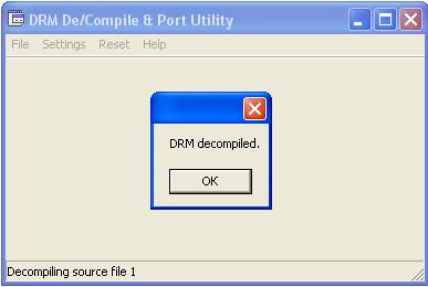

2. После этого ничего не происходит, окно обновляется, закрываем его и ждем пока прога разберет сама ваш ДРМ пакет.
3. После завершения процесса выскочит окошко DRM decompiled, нажимаем ОК и запускаем еще раз прогу.

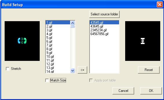

4. Теперь опять нажимаем на File, потом на Build, вылезет окно Build Setup, самое тяжелое сделали. В этом окне видим слева выделенную иконку и колонку иконок, это иконки из редактируемого ДРМ'а, они лежат в каталоге с прогой в папке binary1(на всякий случай, если кому интересноsmile.gif). Правее колонки иконок есть еще одна колонка пустая, в ней будут видны ваши иконки, для этого создаем отдельную папочку на жестком диске, туда кидаем свои иконки.
5. Нажимаем Select sourse folder, выскакивает окно, в нем выбираем ту папку, в которой ваши иконки и нажимаем ОК. После этого видим в проге также колонку ваших иконок и их изображение.
Далее, если иконка которую надо заменить отличается размером(не файл, а сама иконка всмыслеsmile.gif), то ставим галочку на Match Size, если галочку не поставить, то картинка будет перенесена такого размера как и есть.Работа функции зависит от того, когда ее выбрали. Если галка ставится/снимается на пункте, помеченном на замену, это будет касаться только этого пункта, иначе - всех пунктов списка. Теперь выбираем в левой колонке иконки которую хотим заменить и в превой на которую хотим заменить, нажимем стрелочку между колоками, вылезет восклицательный знак чуть выше стрелочки, это значит что иконка будет заменяться. Так делаем со всеми иконками, которые хотим заменить.
6. Потом нажимаем на ОК, вылезет окошко для подтверждения, жмем ОК, вылезет окно Transfer complite, ждем ОК.

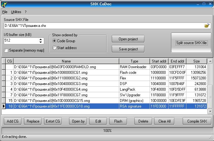

Вариант 2 - с помощью проги SHXCodec.
1. Запускаем shxcodec.exe, галочку Separate убираем (если стоит).
2. Разбераем прошивку на кодовые группы: жмем кнопку Open and split, потом выбираем прошивку с расширением *.shx.
3. Далее мы можем видеть как программа разобрала прошивку на группы. Выбираем кодовую группу 15 (DRM Graphics).
4. Жмём Edit. Жмем Parse. Программа разберет файл на картинки, далее я думаю понятно как заменять картинки и вставлять их в DRM(если кому надо, тут какие иконки есть какие smile.gif).
5. Теперь мы можем видеть список картинок, окно предпросмотра и кнопочки внизу: Save Picture (сохраняет выбранную картинку в каталог с бином), Save All (сохраняет все картинки в каталог с бином), Replace (заменяет выбранную картинку), Save Changes (сохраняет бинарник) и Make *.SHX (делает shx-файл, для прошивания его в телефон).
6. Здесь все просто, находим нужную картинку, меняем ее. Закончив замену, жмем Save Changes, вводим имя нового файла, сохраняем. Затем жмем Make *. SHX. Имя пишем любое, если надо прошить этот DRM жмём Flash.
Внимание - размер ДРМ не должен превышать 5 мб для е398/е1/l7, и для с650/c380/v220/v180 и подобных 2000kb, иначе будете смотреть вместо своей работы на моргающий белый экран

Хотел поменять две анимашки приема и отправки СМС V3re.
Пробовал Dport400, из-за другого размера иконок собирает неправильно.
Галочка Match Size не помогает.
Попробовал SHXCoDec, тоже не может корректно собрать.
Помогите кто нибудь собрать правильно.
Мой DRM и иконки для замены:
А уменьшить размер иконок (качество) ни как? Тем же фотошопом.
Размер пикселов одинаковый, цветность одинаковая, размеры файлов разные.
Собирается DRM неправильно, прошить не удается.
Ну соберите правильно кто нибудь, помогите, ибо раньше не делал.

sv1024,
ставь галочку match size и все должно быть норм. (в drm порт)
Далее слей бэкап полный и замени в составе полного бэкапа свой cg15 и прошей.

Цитата(citroen @ 29.8.2009, 21:02) *
sv1024,
Галочку ставил.
Не ужели обязательно полный бэкап лить?
Если один cg15 заливать, этого мало? В чем отличие?

sv1024,
когда ты заменяешь в составе полного бэкапа, то как бы проша сама пережимает дрм до нужного размера. уже б попробовал и не задавал вопросов.
