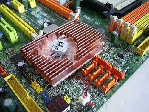

У меня их три. Или это тот который прикручен к ней?
dead_mopo3
сообщение 3.9.2007, 22:18
Сообщений: 124
Регистрация: 3.2.2007
Пользователь №: 120 519
Прошивка: 4.4.4
Рейтинг: 178.5
Приблизительно вот, и еще дотронься пальцем до радиатора (КУЛЕР НЕ ТРОГАЙ!!!), если не сможешь держать, это не очень гуд

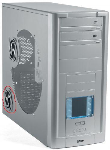

Этот вроде крутится. Но у меня корпус Targa S3 и на нем не крутится нижний вентилятор (на фото). Это может быть он?
Сообщение отредактировал MaxPover - 3.9.2007, 22:35
dead_mopo3
сообщение 3.9.2007, 22:42
Сообщений: 124
Прошивка: 4.4.4
Рейтинг: 178.5
Не уверен, хотя все может быть. А что значит фраза "вроде крутится"?
