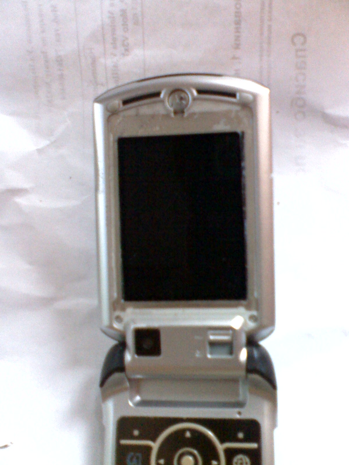

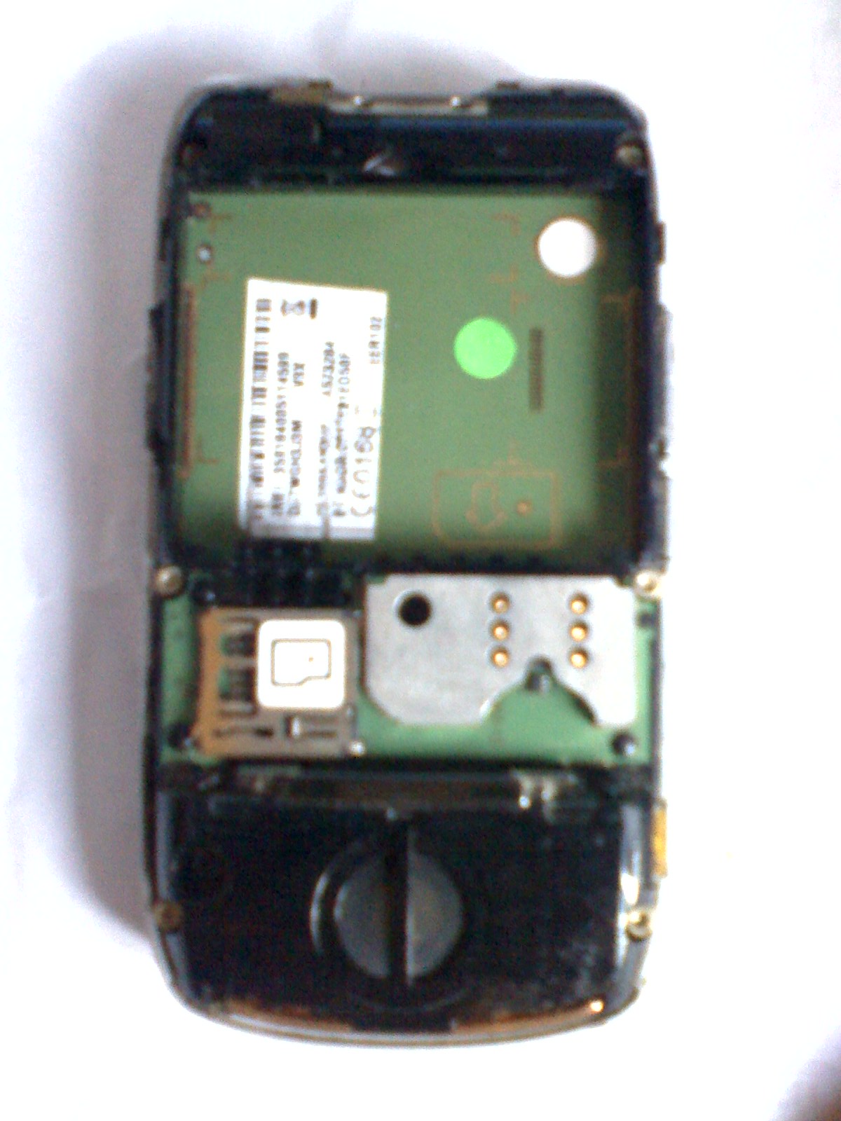

ВСЕМ ПРИМЕР КАК РАЗОБРАТЬ V3x!

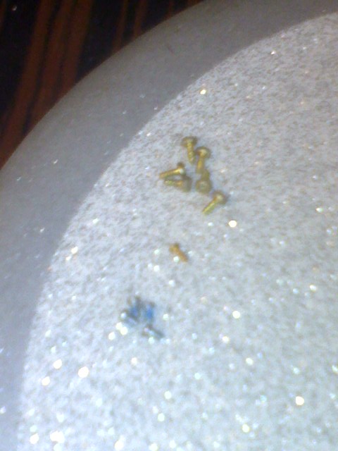

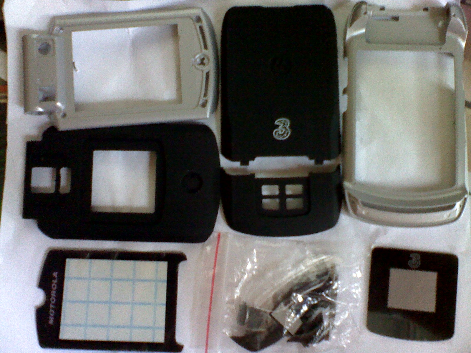

Разобрал на днях свой v3x.Вот новый китайский корпусик,который не внушает доверия !
Разбирал точеными отвертками,понадобится три размера. Маленький ,меньше и ещё меньше... smile.gif

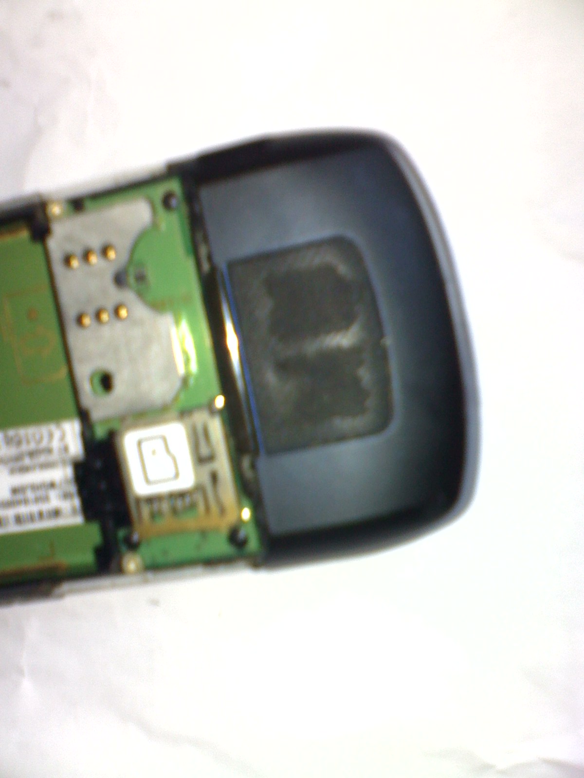

снимаем крышку акб. затем крышку динамика.. она снимается подцепив пальчиком с боку.
стараемся это сделать не ударив телефон !
получаем

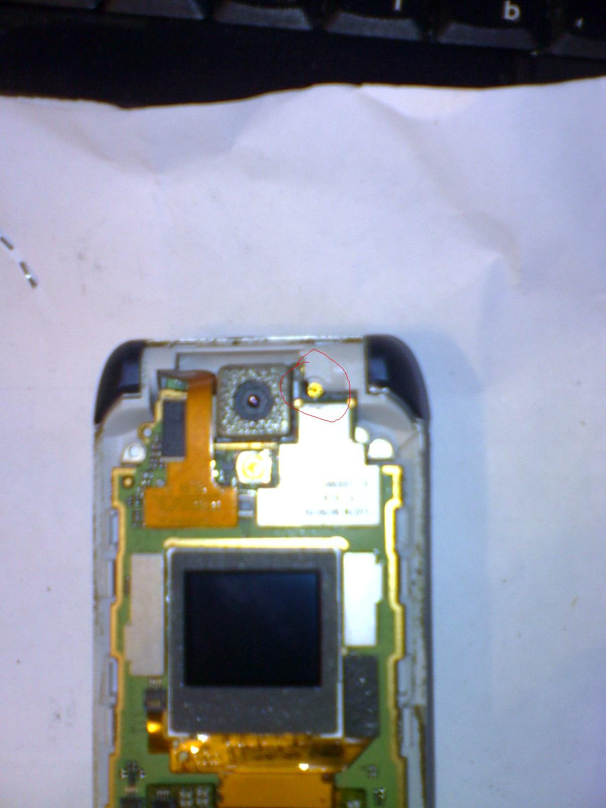

далее аккуратно снимаем стёклышко и ракручиваем корпус ( я кстати непросёк одну звёздочку,которая под стеклом камеры smile.gif Прикрепленное изображение)

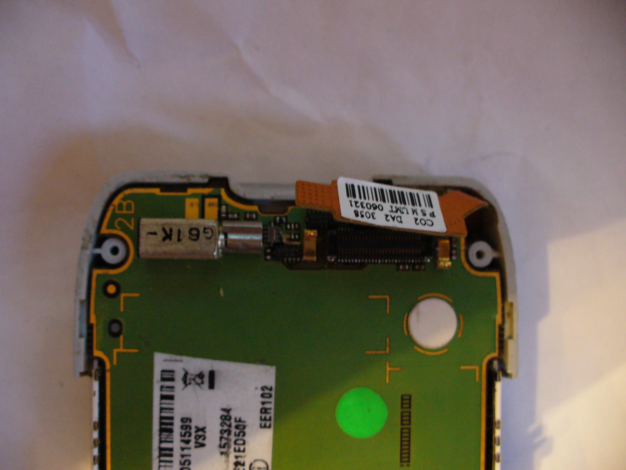

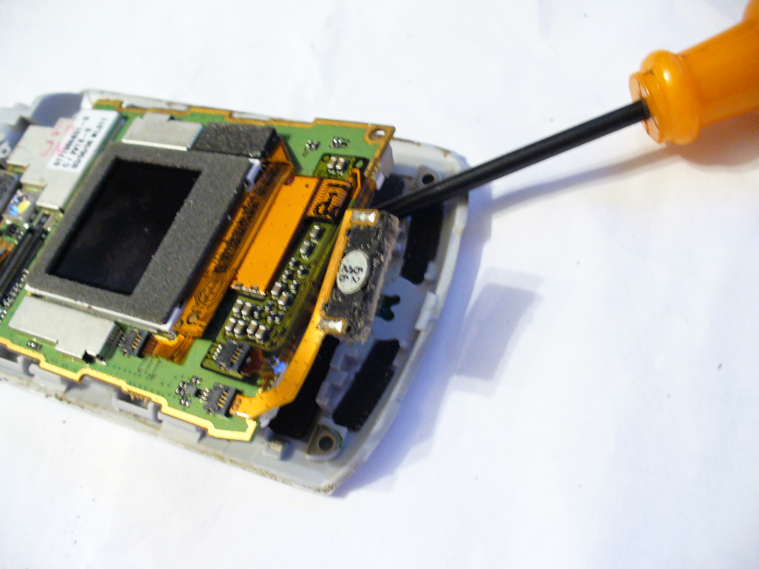

Прикрепленное изображениеснимаем шлейфПрикрепленное изображение
Прикрепленное изображениевариация с китайским корпусом smile.gif нужно все переставлять со старого корпуса .т.е. различные резиночки на кнопках и т.д.
Добавлено позже (7.9.2007, 23:23):
кстати незабываем про магнитик !
делим пополам просто отстёгивая корпус.
флип разделяется простым оттягиванием ! и вот ваш икс разобран !
