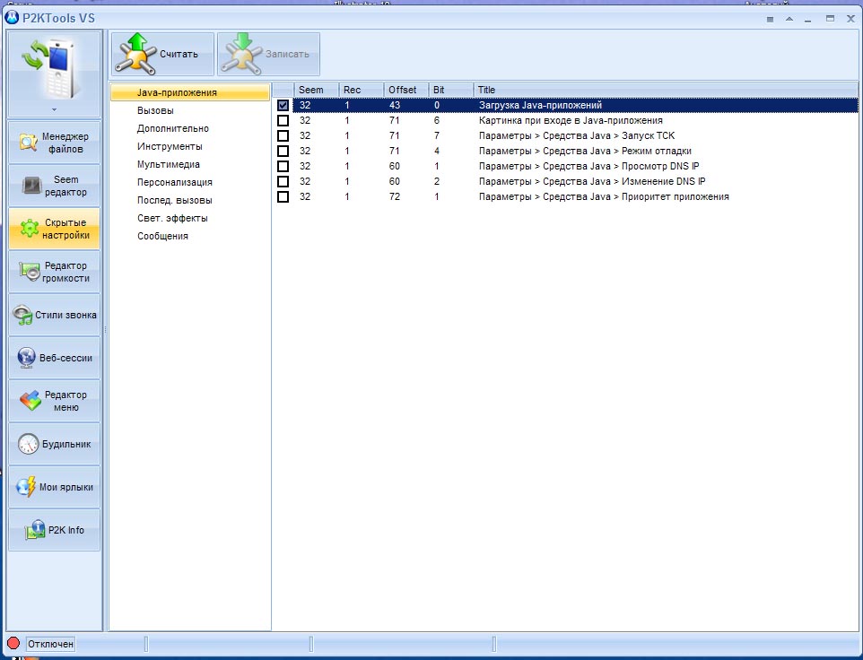

Извини что не допер сразу - см. рисунок.
У тебя скорее всего отключен пункт Загрузка Ява-приложений. Считай с телефона скрытые настройки - и Поставь галку если не стоит. Сохрани в тело.

привет.оно у меня давно включено.через него кидаю в телефонную память(при этом не показывает,куда кидать-на карту памяти или в телефон) .подумай насчет v500.может,нести в СЦ?хочется самому его оживить.перерыл у Вас и почти весь инет.
