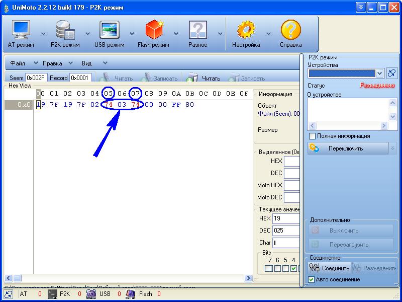

bob55
сообщение 14.7.2008, 18:51
МОТО-ДЕД
Сообщений: 810
Регистрация: 20.7.2007
Из: Орел Россия
Пользователь №: 141 970
Прошивка: NewStyle© v2.1
Рейтинг: 1294
$ALEXEI$,сим твой испорченный, должен он выглядеть так
Попробуй залей и потести, разряди до конца, а потом заряди по полной. Напоминаю заливай только через UniMото.
Сообщение отредактировал bob55 - 14.7.2008, 19:11

DopelGerz
сообщение 9.8.2008, 10:46
Сообщений: 188
Регистрация: 23.6.2008
Пользователь №: 175 601
Модель телефона: Sony Ericsson K810i
Прошивка: хз
Рейтинг: 31
Залил родной сим 0A 81 0A 81 04 7E 03
7F: 00 00 ff 81 и прозвел некоторые
манипуляции. При полной заредке аккум
был заряжен до 4В, а вырубался при
3.5 В, заменил 5,7 байты на с 7E на
74.
Щас аккум заряжается до 4.2В,
полностью тел вырубается при 3.2В
Сейчас заряда хватает в среднем на
5-6 дней!
Вообщем заменил в своём симе 5 и7 байты на 74 хотя у меня совсем другие значения, думаю умрёт восстановлю. Всё вроденормально начал тестить музыкай играми жёлтая батарея продержала в 2 раза дольше, слушайте дальше пикнула красная обычно смузыкой на 5 громк. работает мах 10 минут но я обалделкогда он проработал более 1ч.20м и так и не удалось мне его посадить потом нужно было уходить дела телефон забыл дома прихожу вечером думал он уже сдох но ни чего подобного батарея всё ещё красная поставил на зарядку вчера, в 7 вечера снял до сих пор все деления целые !
на скока я понял это делаеца вот так Прикрепленное изображение, если нет то поправьте меня пока я всё не спалил.
Не один сим из темы не канает, заряда хватает примерно на день а то и того меньше при среднем гонялове музыки и явы, до снятия РСА держал дня 3 при чём из муз. плеера почти не вылазил....
Сообщение отредактировал DopelGerz - 9.8.2008, 10:48
