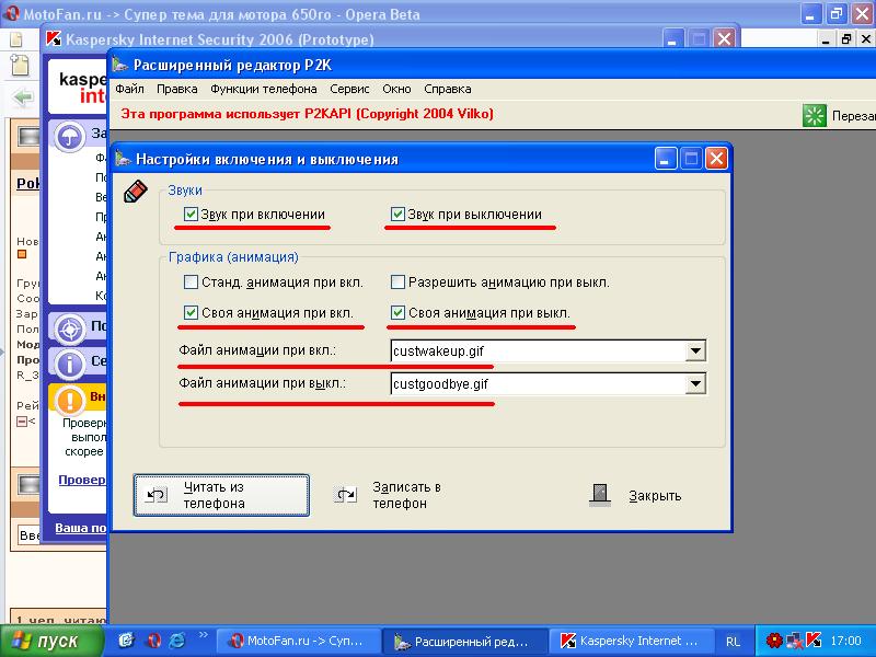

ALL
Для установки картинки и мелодии на вкл/выкл. телефона необходимо в программе "P2K Advanced Editor" - "Функции телефона" -> "Включение и выключение" поставить галочки:
"Звук при ВКЛючении"
"Звук при ВЫКЛючении"
"Своя анимация при ВКЛ."
"Своя анимация при ВЫКЛ."
Выбрать из раскрывающего списка свои файлы (= custwakeup.gif, custgoodbye.gif), см. вложенный рисунок.
Теперь о заливке файлов:
custwakeup.gif - картинка на ВКЛючение тел.
custgoodbye.gif - картинка на ВЫКЛючение тел.
Заливать файлы в корень, т.е. в папку /a/
Cust_Start~up.mp3 - мелодия на ВКЛючение тел.
Power~down.mp3 - мелодия на ВЫКЛючение тел.
Заливать файлы в папку /a/mobile/audio/
Отключение анимации Motorola при ВКЛ/ВЫКЛ тел.
В программе "P2K Advanced Editor" выключить ниже указанные биты:
Offset 1D bit 3 - "MOT_GREET_AVAILABLE" = "ВЫКЛ"
Offset 31 bit 0 - "GOOD_BYE_GREETING_AVAILABLE" = "ВЫКЛ"
Испытано мною на прошивках: 1.1BR, 2.23, 2.27R_B
