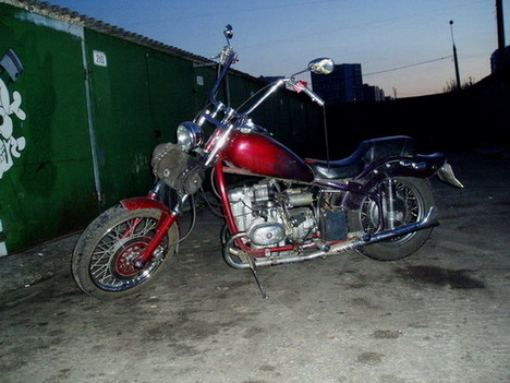

Вот мотык собрал, Из движка ВАЗ 2106

Зацените ка. Начало строительства: 23 мая 2007г. Окончание строительства, точнее первый вылет 1 августа 2007 года. Разгон до 100 км. за 3 сек, вес 400 кг. Двигатель ВАЗ 2106, КПП "Днепр", рама сделана из водопровода.

-777-, Права нажны, категория "А". Т,К. у меня их нет, то приходится тикать от добрых дядек.
Mike_64m, С управляемостью всё отлично. Есть одно "НО". "Днепровские" Тормаза на в силе остановить сие чудо.

ЗЫ. Движок форсированый, установлен нивовский рапредвал, расточены и отполированы клапана, увеличена степень сжатия. Вместо сттандартных 80 л.с. сейчас около 95 л.с. Из-за меньшей овальности маховика увеличился крутящий момент и разгон. Тормаза слабенькие (не одну пару шлёпок сточил). Пробовал тягатся с ВАЗ 2112, 2115. (спидометр показывал около 150 км.ч.). Дальше не хочу- опасно.

Едет, причем быстро едет. Реактивный самолёт

dyadyaBOB,
Там написано 2106. Ты не разглядел наверное. От 2108 движок меньше в 0.5 раза
motofan-kz,
Приезжай, дам пролететь
я все разглядел, вот тебе скриншот картинки с видео плеера, а то через SnagIT и принтскреен не выйдет.
motoxaker
сообщение 26.10.2007, 11:22
Сообщений: 408
Регистрация: 30.8.2005
Из: Белгород
Пользователь №: 50 064
Модель телефона: motorola L9
Прошивка: стандарт
Рейтинг: 54.5
dyadyaBOB,
1.Ты хоть раз видел, что-бы на двигателе ВАЗ 2108 стоял трамплёр с переди, с лева???? Чё ты мне втираешь?? Там чётко видно, что двигатель ВАЗ 2106.
2. По объёму двигатель ВАЗ 2108 меньше чем ВАЗ 2106
Мне бы госпада нада фотку оппозитов, с двигателями от машин
