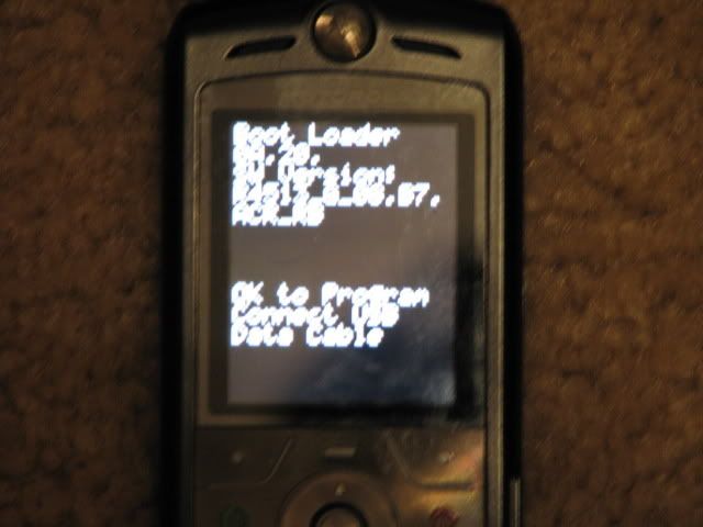

QUOTE(June @ 21.10.2007, 3:41) *
Никто не пробовал синхронизировать тело с этой прошивкой с iTunes на десктопе? И можно ли будет ставить на него не подписанные мидлеты?
Я был в состоянии заставить iTunes начинать, когда телефон присоединен в способе Карточки с памятью, но это не будет синхронизировать
Возьмите резервную копию ФУНТОВ
Выключатель к 0A.20 bootloader
восстановите резервную копию ФУНТОВ, чтобы сделать 0A.20 bootloader совместимым с R4513
I have been able to get iTunes to launch when the phone is hooked up in Memory card mode, but it won't sync
Take a PDS backup
Switch to 0A.20 bootloader
restore the PDS backup to make the 0A.20 bootloader compatible with R4513
IPB Image
