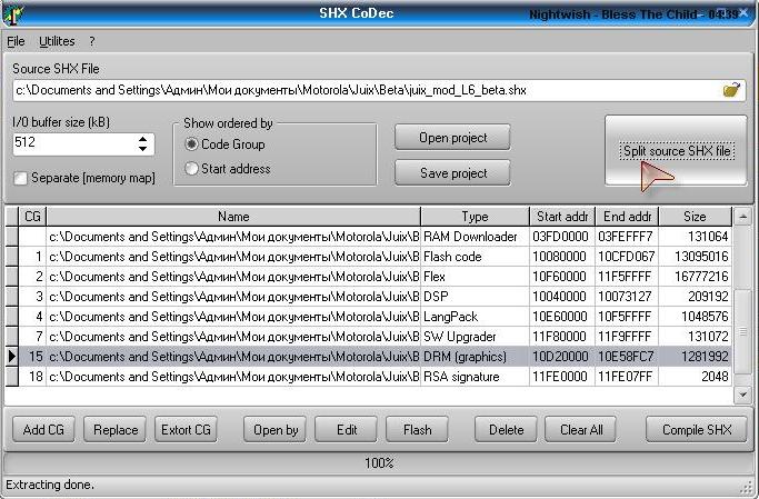

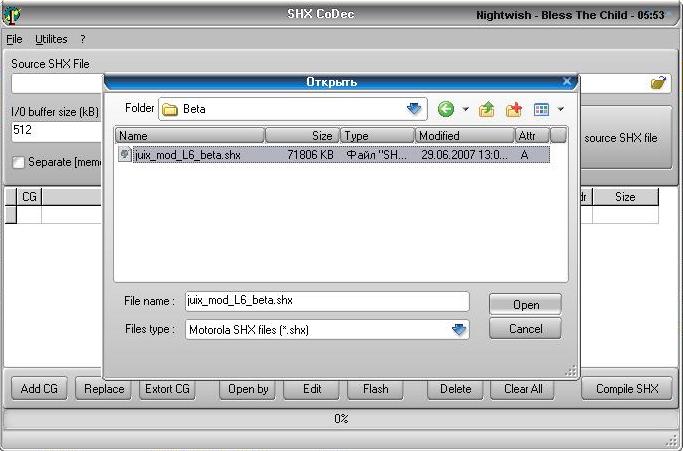

Берем прошивку в формате SHX или SMG (только CG15), открываем файл формата SHX в SHXCoDec
(у кого SMG, читаем дальше), жмем Split Source SHX File.

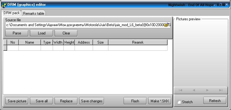

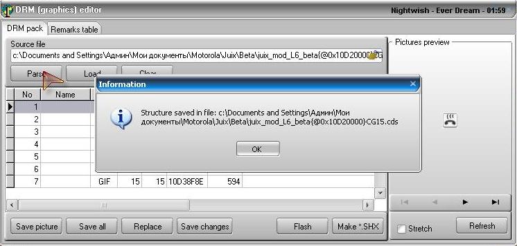

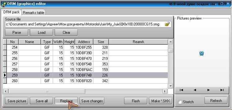

Затем (внимание тех, у кого SMG) жмем F5 - появляется DRM Editor
(у кого SMG - нажмите открыть). Далее жмем кнопку Parse.
После этого выбираем свои нелюбимые иконки - 253-259 (кроме 257) - кнопка Replace.
Потом кнопка Save - в папке, где лежал наш SHX, получаем наш бинарик, в названии ищите CG15 (владельцы SMG просто изменят свой бинарик). ВНИМАНИЕ! Размер DRM НЕ ДОЛЖЕН ПРЕВЫШАТЬ 1 310 720 bytes, ИНАЧЕ ТЕЛЕФОН НЕ БУДЕТ ШИТЬСЯ! Если таковое случится, то грохайте лишние иконки - благо, этого добра у нас навалом (та же функция Replace, только создайте файл 0 байт с расширением *.gif).

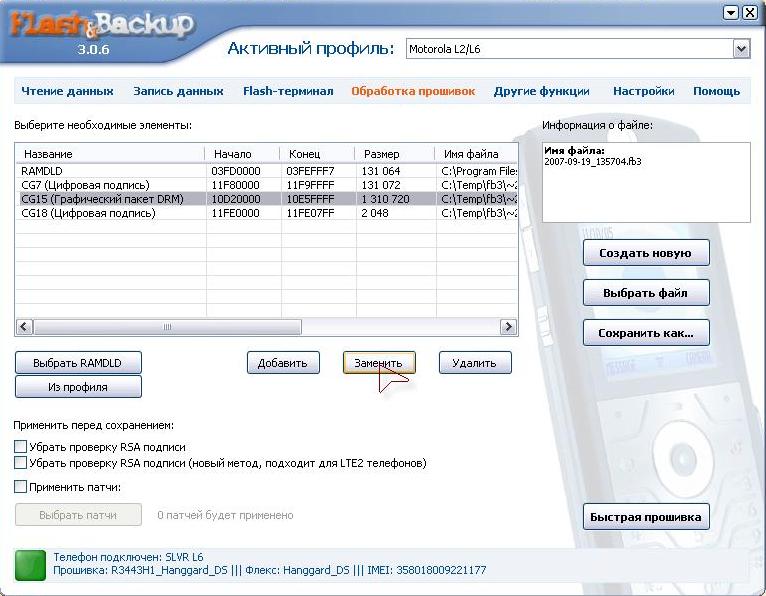

Теперь F&B3: Открываем, переходим на вкладку "Обработка прошивок" - выбираем ту, которой шились, удаляем из нее все кодовые группы, КРОМЕ CG7, CG15, CG18 и RAMDLD. После этого жмем на CG15 - кнопка заменить - показываем путь к своему бинарику.
Кнопка "Быстрая прошивка - иконки готовы.

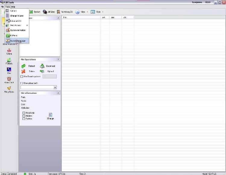

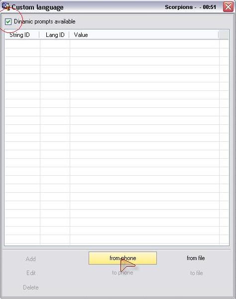

Этап II: названия. Нам понадобится P2KTools. В строке меню смотрим Tools - Custom language.
Смотрим, штобы галочка Dynamic prompts available была поставлена. Далее жмем From Phone - смотрим.
Если некоторые названия операторов уже есть, то жмем Edit, в самой верхней строке меняем название на свое.
Если нет такого, то жмем add, выбираем нужный Sting ID (Нам понадобятся: 01DD, 01E3, 01F3, 0220 17CA, 008E) И так же в верхней строчке пишем свое название. Потом Кнопка To Phone, рестарт соответственно. Опосы готовы.

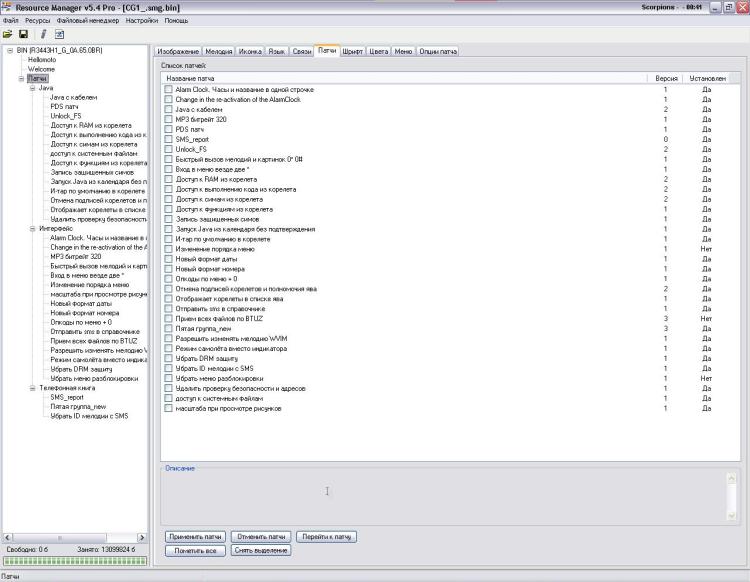

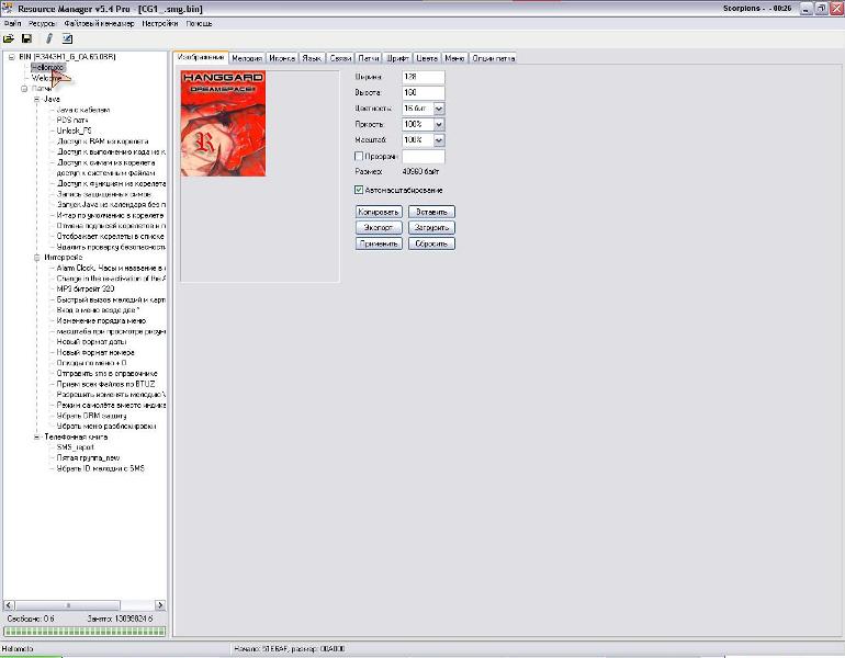

Далее: Программа Resman - Resource Manager. Умеет в наших прошивках менять бутсплэши и ставит патчи фомата *.smp. Как вы понимаете, кроссплатформенная, то есть не только для Моторов. Поэтому нам понадобится в папку Firmwares закинуть один (или 2) файл(а). Это файл-инструкция для программы к определенной прошивке. У меня их пока 2. Убедительная просьба не постить, выкладывая их, а писать мне в личку. Итак, у меня есть для прошивки R3443H1_G_0A.65.0BR и R3511_G_0A.52.45. Распаковываем их в папку Firmwares. Все пачти, которые есть, кидаем в папку Patches, предварительно создав там папки с названием прошивок (у меня это 65.0BR и R5245). Понядобится нам только бинарик первой группы, значит, CG1.smg. Как его добыть через SHXCoDec, читайте выше. Переименуйте расширение прошивки в *.bin (например, CG1.smg.bin) Теперь открываем ее в Resman'e.
Слева появится такое "деревце" (ну маленькое оно для дерева еще))) там патчи и бутсплэш.
Пока что через Resman больше ничего нельзя менять...
Далее, выбираем патч, жмем применить (или откатить - в них откаты встроенные). Сохраняем, потом перешиваемся, как написано выше. Расширение обратно на SMG менять не обязательно.

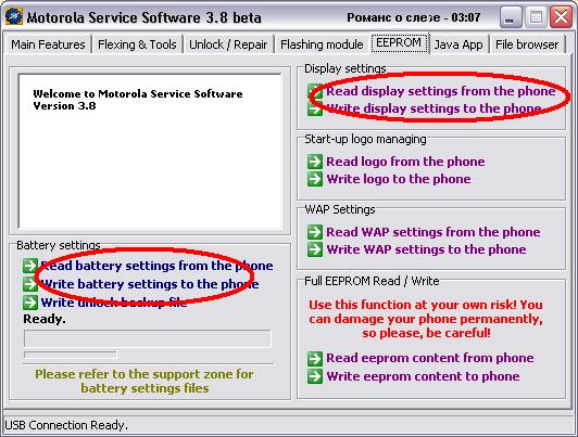

Victor GSM. Эта программа не получила широкого распространения среди наших телефонов (L2/L6 и прочие), так как в общении с ними она имеет очень ограниченную функциональность, хотя, может и шить, если найдете прошивки формата *.vf3. Значит так, нам она может понадобиться для калибровки экрана и батареи, а точнее - для смены калибровок и адаптации прошивок от L6 для L2. У нее много геморроя с запуском, но прелесть калибровок и монстров от L6 пересилит наш страх wink.gif. Значится, так, порядок действий:
1) Запускаем Hdd32.exe (лежит в архиве)
2) запускаем Mot.reg и соглашаемся с добавлением информации в реестр.
3) Запускаем INSTNT.BAT
4) Нажимаем любую клавишу
5) Запускаем STARTNT.BAT

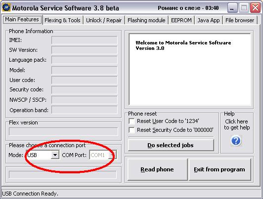

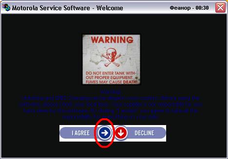

6) Запускаем mssw.exe - сама программа.
7) Потом жмем на кнопку Agree (стрелка ВПРАВО, но НЕ СПРАВА!)
8) В настройках на вкладке main смотрим на тип подключения. Должно быть просто USB. Тогда ококо COM1 становится некактивным.
9) Самое интересное - переходим на вкладку EEPROM и делаем, для чего пришли - write battery settings или write display settings. Не забывайте делать бэкапы!

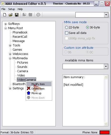

C помощью этой программы я научу вас менять пункты меню под свои нужды, в частности, речь пойдет о переназначении кнопок на функции запуска явы.

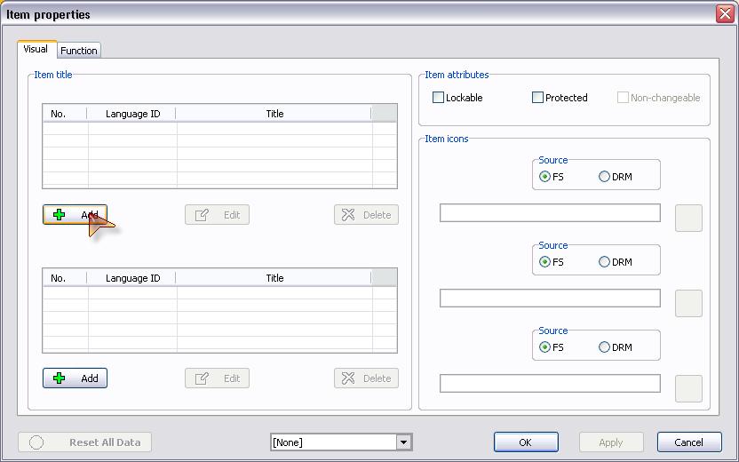

Запуск программы не требует усилий. Потом появится надпись: Profile not found. Default Profile applied. Жмем на Read from Phone. Выбираем нужный пункт меню (обратите внимание, что написано "Настоящее" название пунктов). Сначала щелкаем на него левой кнопкой, и только потом жмем правую -> Modify.
В настройках (Setup) должна стоять галочка Read J2MEST.
названия менять надо вот так.

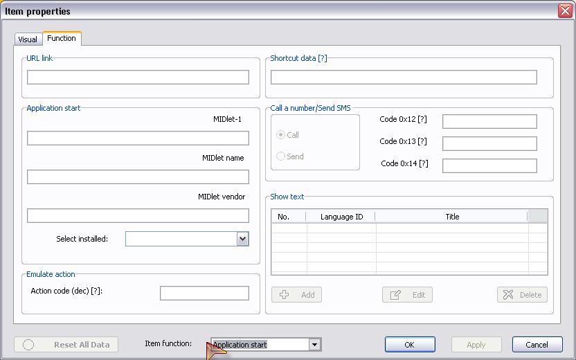

а так можно менять функцию кнопок
выберете пункт Select Installed...
