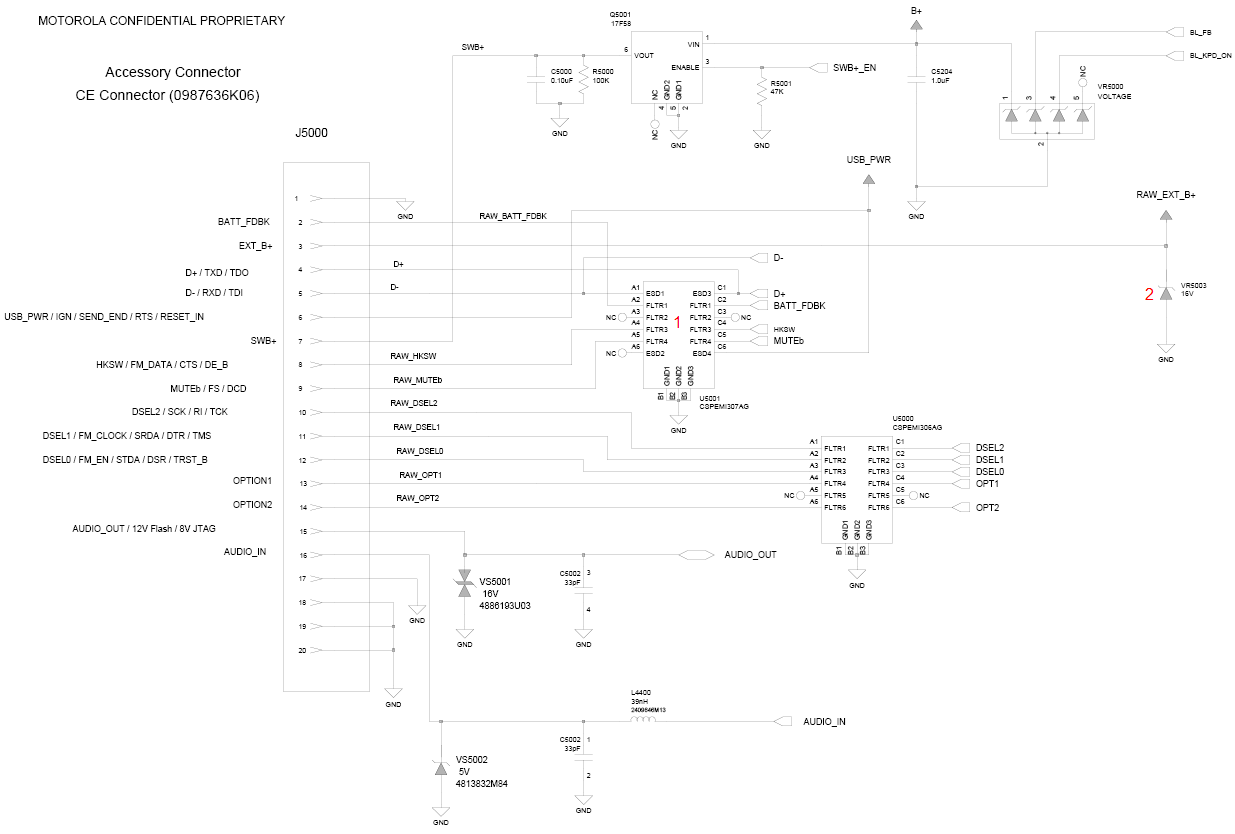

Вот тебе схема и расположение элементов. Проверяй их работоспособность...

Нащёт схемы..а что проверять то?????????и как?????? то что краснымм выделено???если да, то диод(как я понял)роли особой не играет(предохранитель типо...), а микросхема у которой XXX выводов тестером не провериш...я так понял надо её заменить???

Да она сгорела..наверное..а что на его подавать плюс или - или спец. ток мож импульсный? чтоб определяло что всё OK

проверь по схеме центральный контакт конектора если дорожка в норме то сгорел проц и тут тебе паяльник не поможет микрухи типа BGA паяльником не паяются

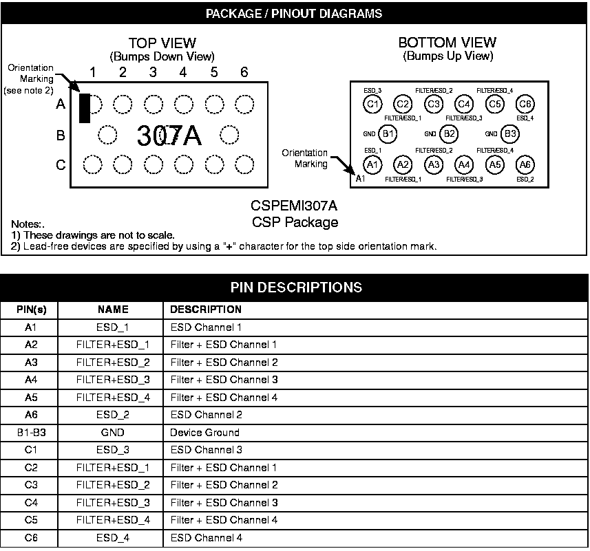

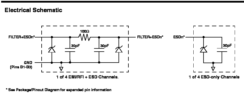

Эта микруха - обычный фильтр от помех для ЮСБ и он же выполняет роль защиты от "статики".
Тут даташит на неё. 1,6Мб
Хотя, вот всё, что нужно о ней знать:
Если есть паяльная сканция с горячим воздухом, то можно попробовать отпаять её.
Если нет, то неси в СЦ и не парь моск! А-то чего доброго ещё чё-нить спалишь... ph34r.gif
ЗЫ: А стабилитрон (2) цел?
А как его проверить..
упс.. у меня её нет (я..её...выдрал.....) ну не чё.. ща схему позырю .. мож типа того сделаю((на второй контакт подам чёнить(прям в процессор...(а чё за ток на неё подавать надо(

Учите матчасть сначала! shuffle.gif Стабилитрон легко проверяется омметром... Он ограничивает напряжение, которое подаётся с зарядного. Если он пробит, то будет либо "звониться" наскозь, либо вообще никак не "звониться".
И на будущее, если деталюху поставили, значит она там нужнее! wink.gif А выдирать всё подряд - варварские методы! ph34r.gif

Andrey13, ты на каком языке разговариваешь? Ничё не понятно... Где ты что выделял зелёным?
Тебе задан вопрос: Стабилитрон (номер 2 красным на схеме) рабочий?
И что и куда ты собираешься подавать?
Andrey13
сообщение 29.10.2007, 15:00
Сообщений: 89
Регистрация: 12.8.2007
Из: минск
Пользователь №: 144 340
Модель телефона: c980
Прошивка: r26 32мб. пока...
Да..ступил.. tomato.gif думаю так понятнее будет..
вроде да. А какой толк с него. Ведь у меня нет того, что под номером 1 (микросхемы-307A)

Andrey13, что-то мне подсказывает, что сам ты не сможешь починить. Даже при наличии эл.схемы.
Копи деньги на СЦ.

А это идёт программно или блин..слово из головы вылетело.. э-э-э Микро-схемно?
Жду умные идеи (идеи..>нащёт..(seem(редактированием прошивки..нельзя совсем никак????совсем совсем??? shout.gif shout.gif shout.gif shout.gif
Сообщение отредактировал Andrey13 - 6.11.2007, 1:35
Andrey13
сообщение 16.11.2007, 14:03
Сообщений: 89
Из: минск
Жду умные идеи...
стекляху (микросхема-307A)походу перемычками можно заменить
ты прав..
Сообщение отредактировал Andrey13 - 19.11.2007, 2:18
Andrey13
сообщение 5.12.2007, 14:09
Сообщений: 89
Из: минск
ОООоо работает!! просто проводок припаял(перемычку)Я уже давно её припаевал но оно недоходило (шлейф сдвигал провод)
