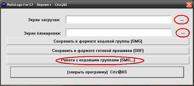

Вот перевел на русский. Специально для пользователей мотофана!

1) Запускаешь программу
2) Выбираешь 2 гиф файла для бут-скрина и лок-скрина соответственно. Размер 240*320
3) Жмем на кнопку "Работа с кодовыми группами" и выбираем в новом окне из прошивки кодовую группу 39.smg
4) Жмем сохранить в формате готовой прошивки
5) прошиваем тел
