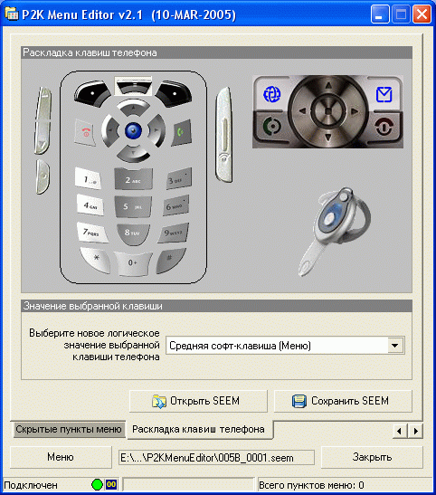

попробуй вернуть всё на место P2K Menu Editor'ом

Залей SEEM 005b от V220, думаю поможет он как раз отвечает за действия клавиатуры, или же в программе "P2K Menu Editor" настрой заново всё кнопки.
P.S. Что то мне подсказывает, что тут всё сложение, чем просто заливка SEEM.

dvMax, Gopher, Собсвенно при чем тут меню эдитор я все перепрошил прошивкой с флексом и ленг паком в одном флаконе, там(в сиимах и файлах) просто ни чего ни могло остаться старого.

Как причём ?!
В программе "P2K Menu Editor" есть функция редактирования действий кнопок на клавиатуре, SEEM 005b.

Как причём ?!
В том то то и прикол что в этом сииме все в порядке, даже если предположить что он не изменился при перешивке, то я его заливал его из двух своих бакапов. С кнопками функции которых поменялись на другие еще можно что-то с делать, а что сделать с теми которые вообщее не выдают ничего, получается что в какой то области памяти есть еще что-то отвечающее за назначение клавиш причем при простой перешивке это не меняется.

Я немного поигрался с менюэдитором и перерставил функции джойстика на цифровые кнопки там они работают, а если поставить любые функции на кнопки джойстика то не фурычит. Отсюда следует что кнопкам настал капец :( .
