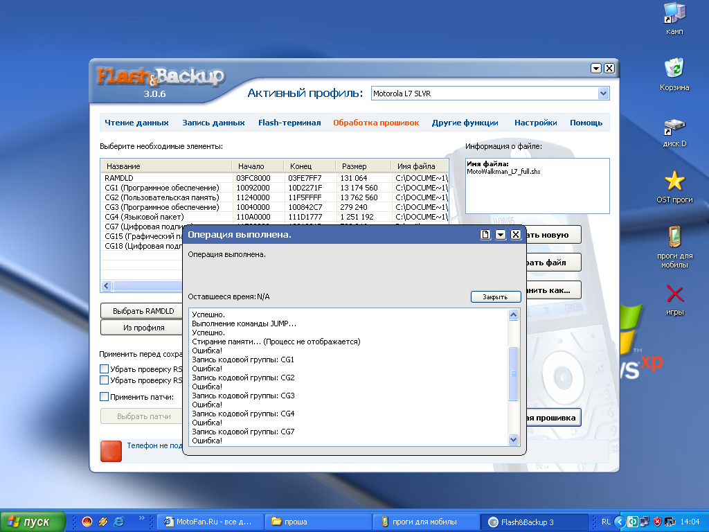

пробовал но ничё не получилось аот чё показывает:
Сообщение отредактировал 095Leito - 29.10.2007, 8:12
