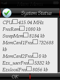

5. Убраны квадратики из System Status

Спасибо за монстр,но проц не гонится,всё равно,сделал всё,как написано,поставил на телефон,выбираю пункт любой.а менеджере так и пишет 207 Mhz ? Помогите,пожалуйста
relax2005, проц гонится прекрасно!
Manual по разгону процессора "Intel XScale PXA270"
Устанавливаешь программу Options из архива на телефон.
После завершения установки следует немного по морокавать над телом и все получится!
Зайди Органайзер-> My Tool Box...-> Phoneware Man-> MPKG Manager-> откроется окно mpkgTool> в верхней вкладке выбираешь Options а в нижней ставешь вместо ezx > root-> потом нажимаешь левую софт клавишу с названием Параметры и выбираешь Exit-> потом перезагружаешь тел-> далее после как тел запустится заходишь в программу Options-> выбираешь Настройки CPU-> допустим 416\416\416 и жмешь Выбор(лев софтклавиша) при этом подсветка экрана сразу же изменится(это норм!) сразу же зайди в Параметры дисплея>Яркость дисплея> нажмешь на джой и подсветка станет в то положение которое у тебя стояло-> выходишь на Рабочий стол-> ждешь две минуты а потом-> заходишь в Главное меню-> Органайзер-> My Tool Box...> System Status-> и в самой верхней строке наблюдаешь CPU_415.04 и радуешься! smile.gif

Спасибо огромное!!!!!Круто!!!!!Счастье!!!!!
ПРОШИВКА СУПЕР!!!!!
