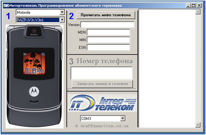

так как сделать чтоб номер осталсо??туж карточки нет!!!??!!!
и нету у меня пиплынета - ИТ у мну!!!

заходил к "НИМ" на офис - говорят "шей, потеряеш гарантию, но номер мы те назад залём" unsure.gif на сайте ИТ можно скачать прогу для прошывки)) можно впринцыпе перешыть тело, а параметры етой прогой залить (ибо етой прогой оных и считать можно)
Сообщение отредактировал FolenDoc - 29.9.2007, 20:47
Прикрепленный файл Intertelecom_Screen.bmp   ( 905.33 килобайт ) Кол-во скачиваний: 315
