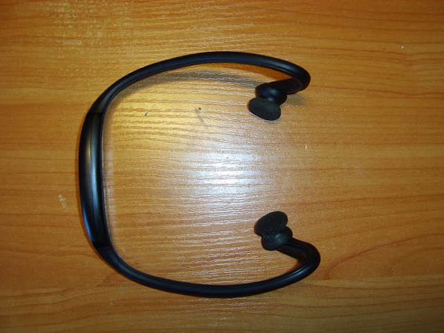

И так...
Что бы избежать форс-мажоров, советую зарядить гарнитуру, и шить с ноутбука, или с компа который подключен через UPS.
Как ее восстанавливать я не знаю, но догадываюсь, что без разборки не обойтись.
Устанавливаем прошивальщик DFU_flash_tool.
Берем гарнитуру, зажимаем кнопку включения и втыкаем подключенный к компу кабель.
Диод должен загореться сиреневым цветом.
Устанавливаем драйвер из архива.
Запускаем прошивальщик, жмем next -> выбираем USB -> next -> выбираем девайс (CSR_XXXXX)->
-> next -> выбираем верхний пункт -загрузить firmware с сохранением копии текущей версии ->
-> выбираем файл прошивки -> next -> next, прошиваемся. Дальше будет путь и название файла с бэкапом -> finish.
Вот и все, наслаждаемся.
