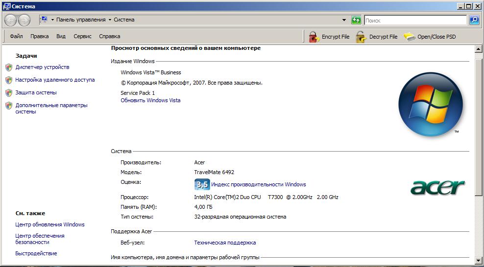

Цитата(djclub @ 28.3.2009, 16:20) *
Спасибо за программку,а прошивать походу у друга буду,т.к. у меня 4 гига оперативы,а 32 бита её не увидет((((((((!И ещё,а какие именно данные выписывать с моей прошивки,ну я имею ввиду насчёт микрофона,говорят ведь он там плохо работает
Ничего подобного.
У меня 32-разрядная Виста, ноутбук ACER6492.
После установки SP1 видит прекрасно все 4 гига памяти.
Так что можно не пороть горячку и нормально на 32-разрядной все делать.
И при этом не иметь проблем с дровами, которые есть у всех, кто повелся на 64-разрядную систему.

А как подружить сей девайс с windows sp3, чтоб прошить!

Да вроде как достаточно, просто поставить драйвера.У меня даже на висте без проблем все установилось и прошилось.

Если гарнитура китайская подделка, то никак
Зажимал кнопку и подключал - не нашла ни win7, ни WinXP SP3

SP3 находит, но там с драйвером проблема. Нет какого - нибудь по новее?!
