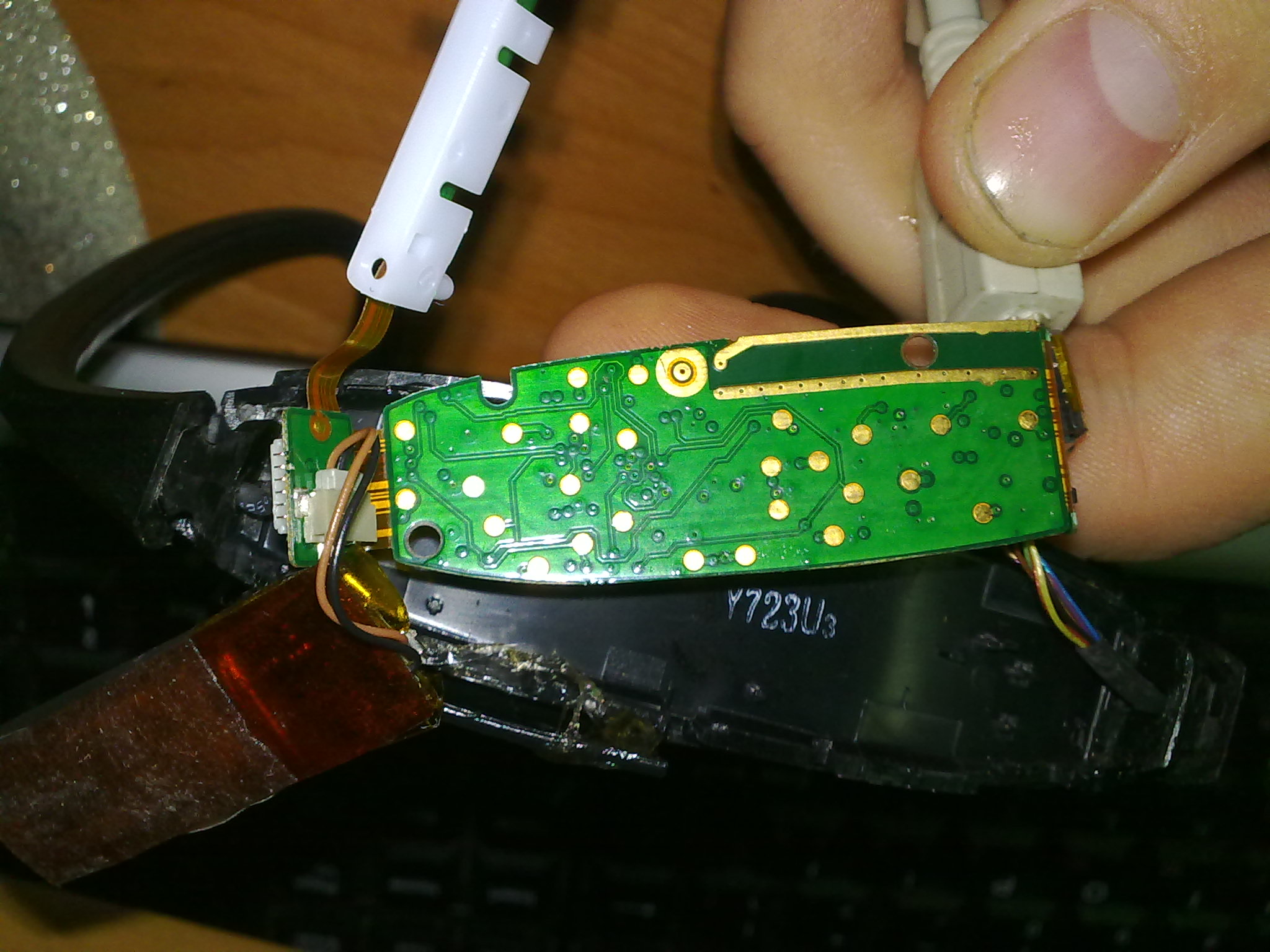

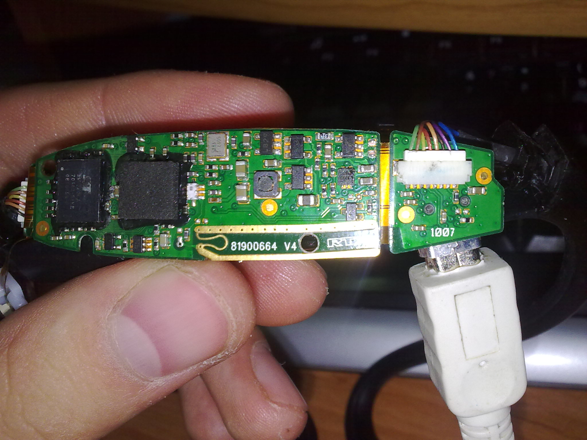

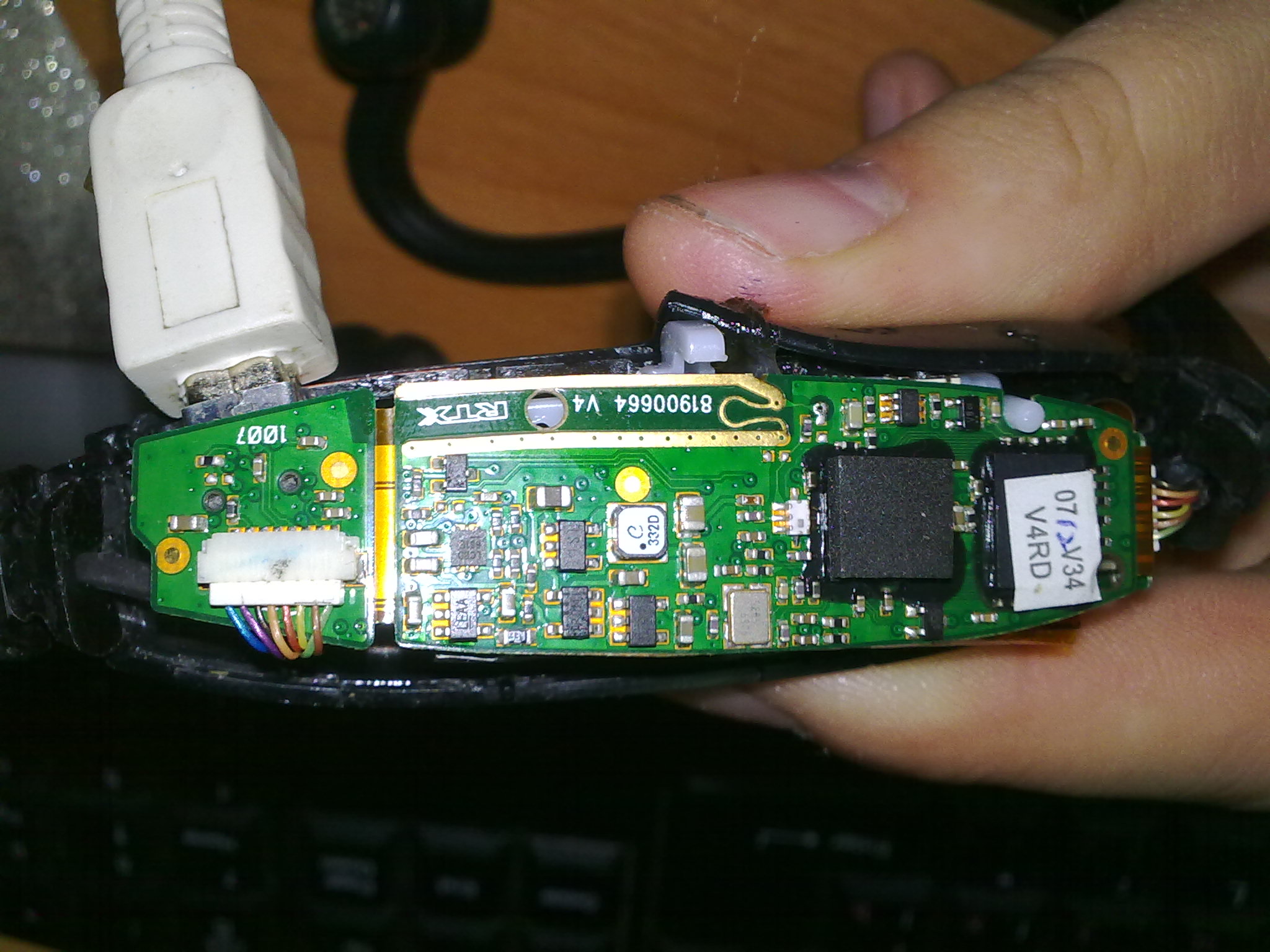

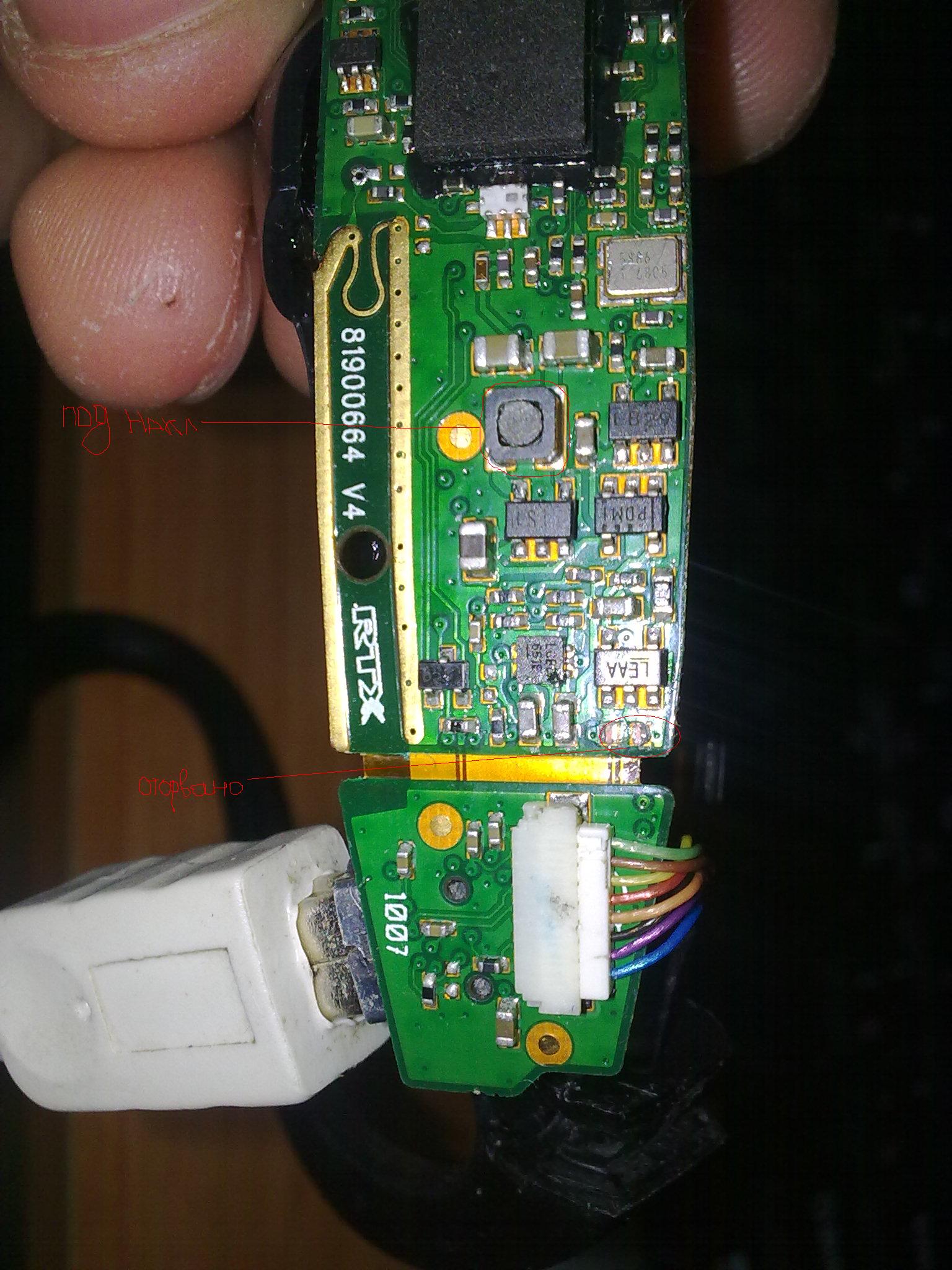

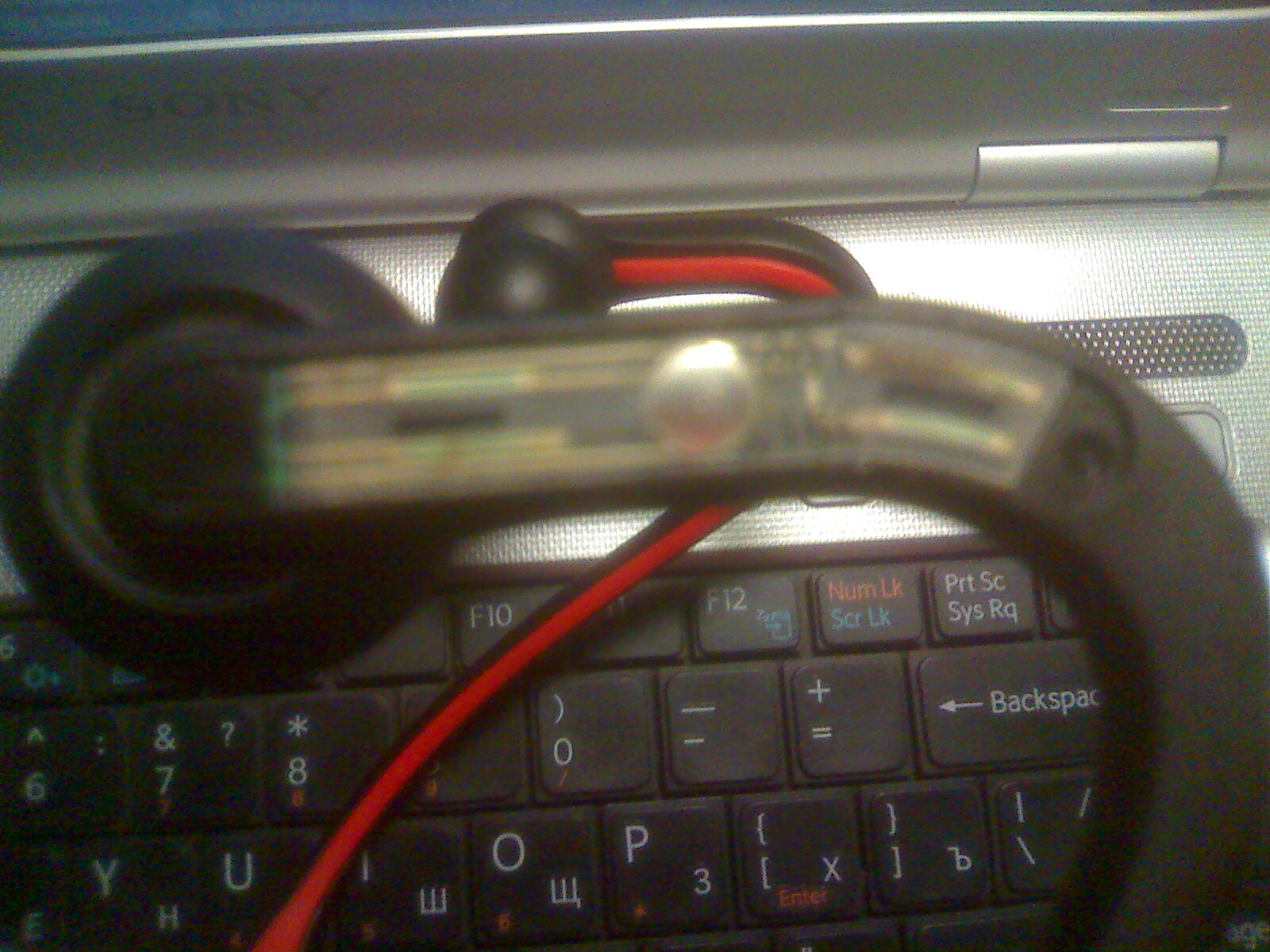

Товарищи, оказывается проблема с залипающими кнопками легко лечится :) Только что подвергнул ремонту свои наушники.
Итак. Чёрная резинка с тремя кнопками и значком моторолы - всего лишь резинка-наклейка. Мы её ногтем поддеваем со стороны значка моторолы и аккуратно отклеиваем. Перед нашими глазами предстают обычные контактные площадки кнопок, закрытые прозрачной пластмасской, тоже чуть приклеенной, и под ней отчётливо видна грязь, вероятно окислы clapping.gif Так же ногтем поддеваем пластмасску что бы контактные площадки предстали перед нами ничем не закрытые, протираем их спиртом, собираем всё на место. PROFIT!
Надеюсь эта информация поможет кому нибудь ещё.
Так как фотоаппарата под рукой не оказалось, снял на камеру мобильника.

NIKAF
сообщение 21.10.2010, 19:26
Регистрация: 21.10.2010
Пользователь №: 220 795
Модель телефона: 5800
Прошивка: 51
Всем привет,вот как то прошил S9 0113 прошей, все было нормально просто отлично,все работало,но потом я в проге толлс которая устанавливается из архива InstallBlueSuiteCasira менял кое какие значения, потом гарнитура перестала определяться телефоном я опять зашел в прогу перепрошить хотел её но не получилось ошибка типо юсб ошибка или просил перезапустить чип устройства, потом после этого зашел в тулсс и поменял другие значения,не помню какие и теперь гарнитура вобще не включается что делать при подключении юсб или зарядки загорается один раз зеленый и всееее.больше ничего я её разобрал фотки позже выложу, батарея рабочая(так если кто спрашивать будет. отсоединял батарейку тоже самое при подкл.один раз зелёный. Может есть какие нить способы восстановить гарнитуру.Типо тест поинта что ли я не знаю. Подскажите что же можно сделать... not_i.gif
@Jenek
сообщение 22.10.2010, 7:55
Сообщений: 185
Регистрация: 11.3.2007
Пользователь №: 126 392
Рейтинг: 49
Тест поинт не нашли. Да по моему и не искали. Тебе может выпасть это предназначение. wink.gif
NIKAF
сообщение 22.10.2010, 18:57
Прошивка: 51
Вот собственно фотки микросхема этого девайса.
Сообщение отредактировал NIKAF - 22.10.2010, 18:59
NIKAF
сообщение 23.10.2010, 8:49
Прошивка: 51
Пробовал с подключённым кабелем замыкать контакты нашел контакты, где при смыкании горит синий зелёный и красный,потом сомкнул какие то комп определил устройсво но потом потерял его потом я опять нашел контакты и он снова определил но видно при размыкании теряет сейчас не могу,найти может кто знает что можно сделать.
@Jenek
сообщение 23.10.2010, 11:19
Сообщений: 185
Рейтинг: 49
Какие ты точки замыкал? Ты между собой замыкал или на массу? Сейчас гарнитура вообще признаков не подает? Или просто ее комп не видит? Что то я не понял твое сообщение. Ты мог бы сказать что написано под наклейкой на микросхеме? Какая маркировка.
NIKAF
сообщение 24.10.2010, 14:41
Прошивка: 51
Да фиг его знает замыкал между собой,не на массу.Гарнитура подает сигнал при подключении к компу(маргнет зелёным и все). Потом как то с подключённым юсб к компу зпмкнул что то и комп нашел новое устройство,потом разомкнул(нечайно) и все больше я не могу найти где смыкал. кстати заметил что оторвалась ещё какая то маленькая штучка.что под наклейкой не разобрать а под другой наклейкой фигня какая то.
@Jenek
сообщение 25.10.2010, 14:19
Сообщений: 185
Рейтинг: 49
И правда ничего не понятно. Может гуру что то напишут по етому поводу. wink.gif
