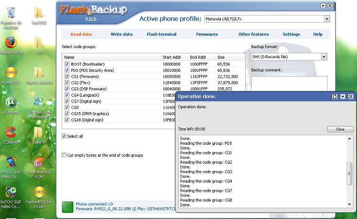

парень на на модмаймото сделал так что фб может сделать бэкап пдс и бута... так... уважаемые мотофаны, как вы думаете каким образом он это сделал? может у него есть пописанный лоадер или это каким то другим образом сделал, если кто понимает в этом ,объясните мне скрин прилагается
оригинал темы ВОТ

Meate,
Ничего такого нету...я и сам такое делал, только толку от этого нету. Зону ПДС ФБ читает, т.е. отображает что прочитал и в файл сохраняет, но файл пустой оказываеся. Таким образом этот ПДС просто убийственный для телефона. А делается все очень просто - в профиле Л9 прописывается еще одна кодоваягруппа (ПДС) с ее адресами!

ФБ легко читает бут. а для пдс используем ramldr2

Сделай бэкап CG2 (прошивать не надо)
