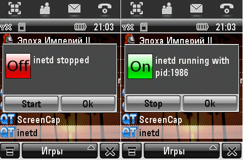

Здравствуйте, коллеги.
Вот, вдохновленный inetd+telnetd собрал немного более полный комплект.
busybox-http://www.busybox.net - inetd, telnetd, shell, httpd
ftpd - TrollTech ftpd - http://trolltech.com/developer/downloads/qt/freebies
Итого имеем - по телнету вход без пароля, шелл с редактированием командной строки, историей команд по стрелкам + дополнительные must have утилиты - vi, date, и т.д. Полный список
Currently defined functions:
        [, [[, arp, ash, bunzip2, bzcat, cpio, date, dirname,
        dmesg, echo, httpd, inetd, mkswap, more, nc, netstat,
        nohup, seq, stat, telnetd, test, time, tr, uname, uniq,
        unzip, vi, wc, xargs
и это все в одном исполняемом файле - 200К.
ftp - требует имени - root - и пустого пароля, работает только в пассивном режиме, не умеет chmod, но файлы передает шустро.
rsh работает ограниченно, требует мелкого дохачивания, хочу сделать rcp.
Не устанавливайте поверх установленной вресии inetd - не знаю что будет, я не пробовал.
При кликании на приложение, выжается текущий статус inetd и предлагается его изменить. Если ничего не нажимать, через 5 сек диалог закрывается.
Скомпиленный пакет http://garuda.newmail.ru/inetd-busybox.pkg

FTP не коннектится, требует пароль...

ftp - требует имени и пустого пароля

А так понятнее?
(Надеюсь не надо пояснять, что я вместо ввода пароля просто нажал Enter?)

А someuser есть в /etc/passwd ? Исправлю в первом посте - требует имени пользователя root и пустого пароля.
