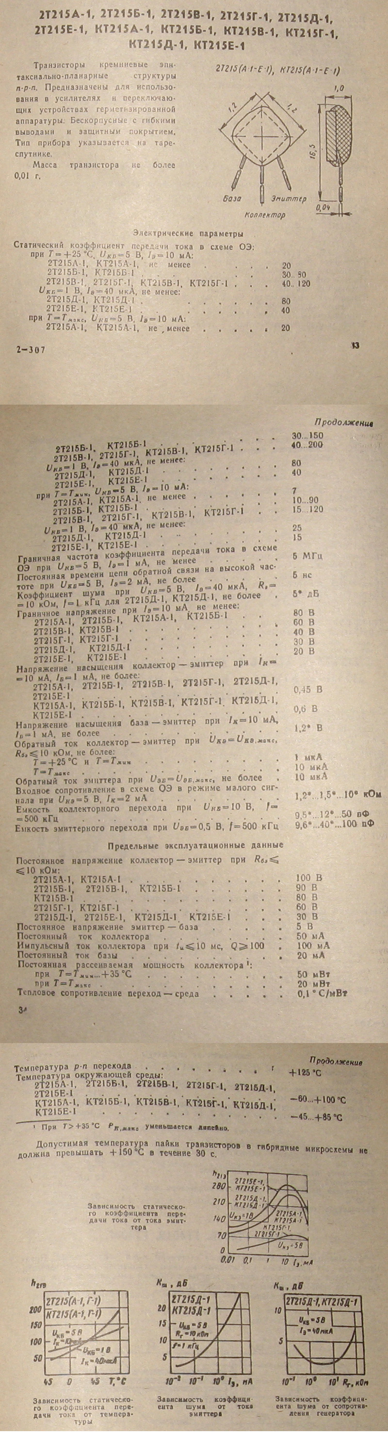

Материалы для самостоятельного изучения...

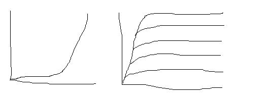

вот то что тебе надо:

мне не нужен общий вид входных-выходных характеристик...
мне нужны характеристики именно для кт215
или, на крайняк, хотя бы зависимости...
