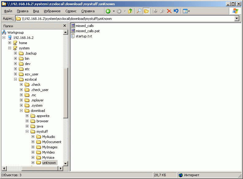

    Пример строки автозапуска (startup.txt).
    /ezxlocal/download/mystuff/unKnown/missed_calls -pattern /ezxlocal/download/mystuff/unKnown/missed_calls.pat -wait 180
