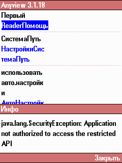

Всем доброго времени суток!
Вчера проставил на свой тел Anyview 3.0. Проделал все пункты по раздаче прав приложению.
Не помогли никакие ужимки и прыжки. прога все время выдает:
java.lang.SecurityException: Application not authorized to access the restricted API
с ReadManiac 2.6 та же проблема.

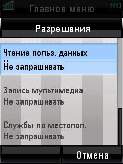

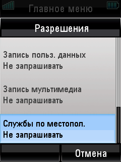

Давал права и вручную, и через Java ACC
скрины ниже

Прошей тел-и не парься! Мне javaACC помогает-даже руками ничего не выставляю- фул доступ

Прошивал опять ТОВ2 - не помогает((
Калейдоскоп прошивать не хочу - сыроват еще.
Что посоветуете?
З.Ы.: Фулл-доступ тело показывает, но не обеспечивает((
