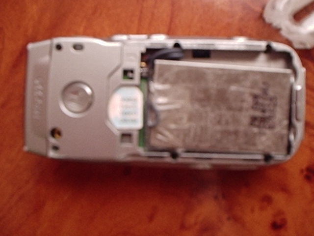

привет читающие. вот у меня проблемка организовалась. купил я пол года назад мрх220. новый. и я заметил что у него с батареей не ладно. садится если слушать музыку при открытом флипе за 20 мин, а при закрытом за 1-2. после зарядки на полную в режиме ожидания держит около 5 часов. после перезагрузки уровень батареи падает на 25%. что и как делать?

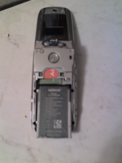

значит так. Я втыкал батарейку от Nokia щас не помню точно, но по моему там было написано 6C, кароче она встречается везде. Поставил на 950мАмч. (щас старую воткнул т.к. актив синк что то не стал работать)
Что делал: Просто тупо подогнул контакты на МПхе, там тоже три и + тоже с нужной стороны. И ножичком срезал нижнюю плассмассовую часть, чтоб лучше влазила.
Но: Почему то через зарядку телефон не стал заряжаться. Приходилось заряжать по другому т.е. либо от Нокии либо от зарядки на все виды батареек.
В принципе нормально, если не считать что батарейку вытаскивать надо для зарядки. Музыку весь день слушал через наушники, только на утро батарея упала до 71%.
Жалко, контакты подогнул, теперь переживаю что отломятся. Но это не так страшно. В планах найти более подходящую батарейку от любой фирмы. Или такую же но только не ниже 1200мАмч!

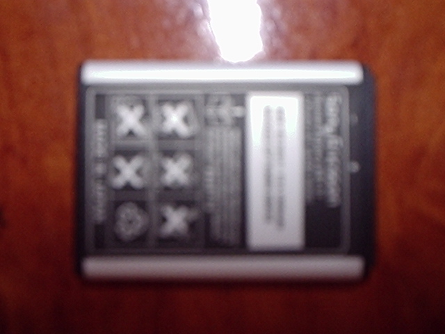

привет всем! вот купил я вчера батарею от сониэрика BST-30 Type 3000062 на 1,5 А. Витянул все с нее, только оставил плюс, минус и батарею. подсоеденил к телу проводками. и вот с 8 утра слушаю музыку и смс пишу и по блюту файлы передаю и уже щас 22:28 и заряда исталось 30 процентов. все ок, пашет как конь. только заряжать приходиться через домашний телефон, ато тут не беред(просто тупо выключаеться). и еще у меня рещилась проблема с Не обслуживаетьсЯ, с новой батареей все ок, все работает. откуда такое чудо сам не знаю. не разу за сеня не увидел на экране Не обслуживаетьсЯ! задавайте вопросы, отвечу. и еще, этот аккум в тел влазиет! только по ширине он по худее, а так все ок.

сегодня провел стресс анализ, был включен блютуз, играла часто музыка, писались смс и пару раз звонилось. и тел продержался 8 часов. заряжаеться полностю от зарядки нокиевской за 3 часа, а с домашнего панасоник за 2

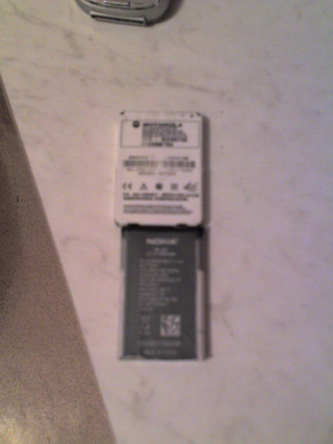

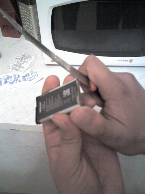

Нокиев аккумулятор называется BL-6C, 900mAh , 3,7 Вольт. Отрезал нижний пластмасс чтоб батарея хорошо влазила. Также на нем я подрезал пласстмас на контактах т.е. убрал перегородку между Минусом и Средним контактами. Так как когда контакты погнуты, эта перегородка не давала хорошее соединение. Ведь главное плюс огорожен отдельно.
По ходу вопрос: Какой заряд на среднем контакте? Можно ли его с Минусом контачить?
Но фото не показывется как подгинал контакты (камера не позволила снять).

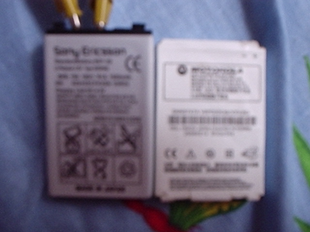

вообщем у меня две батареи от сониэрика(обе одинаковы), я их просто по разному сделал. первую я вообще разобрал и припаял к ней два проводка которые шли к контактам на телефоне. а вторую батарею я тоже разобрал, оставив только саму железную батарею. паралельно также я сделал с батареей от мрха. и потом припаял сам аккум от сониэрика к контактам и предохранителю от мрха и это все поместил в пластмасовую рамочку от батареи мрха и завернул в белую наклейку от мрх-совой батареи. ах да, поскольку аккум от сониэрика поменьше, то я в пластмасовую рамку ваты напихал. фоты попозже

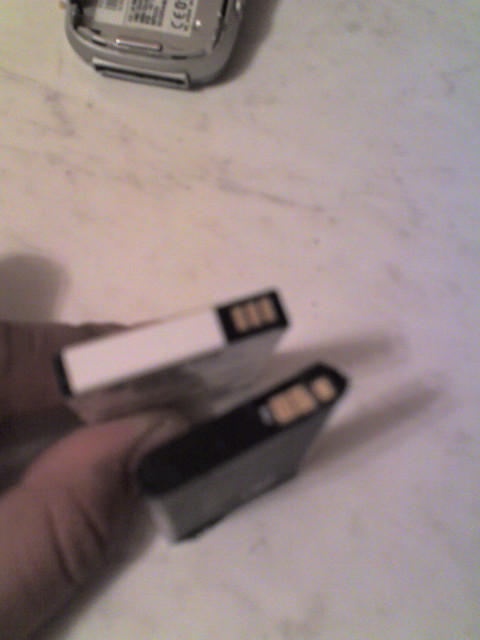

слева от сониэрика(новая), справа от мрха
Добавлено позже (29.10.2007, 22:39):
2. от сониэрика упакована в телефон
Добавлено позже (29.10.2007, 23:22):
3. она же только вытянутя из отсека для батареи
Сообщение отредактировал ROCKER E1 - 29.10.2007, 20:27

2ROCKER E1 На сколько Ампер и какое тех. название батарейки от Сонерика?

n029, сониэрик BST-30 Type 3000062 на 1,5 А

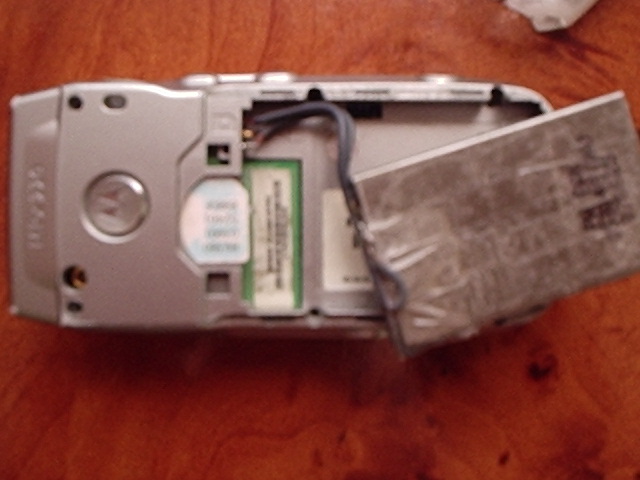

Нашел вариант с BST - 37 (для сонерика К750). По ширине идеально. Сделал преерходник на контакты. Сначала радовался, что 1100 мАч. Но проблема в том что он не заряжается почему то ни от USB , ни от зарядки родно. Кто подскажет в чеп трабла?

**DeMoN**, 30-тую ищи на рынках, в любом магазине мобильных телефонов. еще идеально подходит 35-тая, она тоже на 1,5А. Есть вобще два варианта сделать так чтоюы она заряжелась.
1. взять аккум от МРха и взять второй аккум любой вам по вкусу, только чтобы он в батарейный отсек влазил. Снимаете с них все бумажечки, етикетки до того пока не увидете железный аккумулятор и припаяную плату к аккуму с контактами, и это все находиться в пластмаввовой рамочке. АКУРАТНО!!! паяльником выпаиваем эту плату с контактами и припаеваем к другому аккуму(другой аккум должен тоже быть разпечатан, и лежать с отпаяной платой) заворачиваем в рамочку от первого аккума(МРХсового) и в етикетку. Тоесть по большому счету нам надо поменять эти мини-платы на аккумах, для того чтобы контакты совпадали и чтобы ниче резать не надо было. я говорил ,АКУРАТНО, потомучто сила тока 1,5А как все знают очень большая и при неправильном мазке паяльником предохранитель на мини-плате просто плавиться.
2. просто найдите три проводка, возьмите 35-тый аккум и соидените по контактах(не провереный способ, мне друг говорил что у него все вышло, я не проверял)
Если че-то не так написал, грубо не критируйте, а просто поправьте. вопросы приветствуються. И еще, не забывайте запоминать где плюс, а где минус. Или лучше пометьте фломастером.
Добавлено позже (9.12.2007, 20:51):
**DeMoN**, я взял батарею от видеокамеры на 7,2 вольта(это номинальное значение, 7,5В-реальное) на 730милиампер часов и поставил в тел, проходил с ней 1,5 месяца, тел чуть грелся, но не так уж сильно, но спалили 2 симки. а тел еще живой. так что 3,7 можно. И еще хотел сказать, аксесуары(батареи в нашем случаи) фирмы М.М.А. не покупайте для МРха. хоть там написано ориджинал, но они только делают проблемы, с ними опять возвращаеться проблема под именем Не обслуживаетьсЯ

**DeMoN**, сеть глушиться из-за того что батарея села и не дает нужное количество тока для антены. потомук я рекомендую от сониерика! они маленькие и удаленькие. и помещауться с лишним оставшимся местом.
я порекомнедовал перепаять платы на аккумах потому чтобы контакты на теле и на перепаяном аккуме совпадали. опыт с проводами не надежен! я уже клему плюс вырвал

Цитата(ROCKER E1 @ 11.12.2007, 22:29) *
ну да, тогда бери другую батарею.
Добавлено позже (12.12.2007, 8:52):
Вечером постараюсь выложить все фоты, щас пока времени нет!
