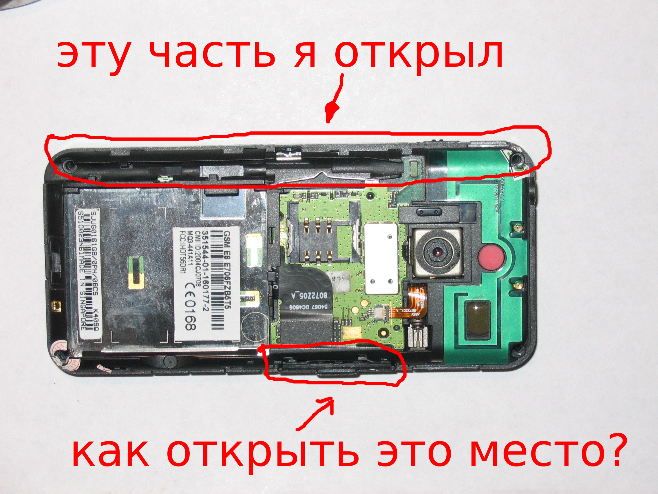

как открыть зашелки возле гнезда для карт памяти?

Тоже не смог открыть в этом месте, только корпус покоцал... После чего забил на это дело, но интересно как же оно открываеться?

Да я тож его уже весь закосячил, на той стороне защелка вообше сломалось, сейчас корпус неплотно в той части прилегает, а мне никак не сменить тач без разбора корпуса, так что надо както разбирать...
Неужели так никто и никогда и не открывал?

всё там нормально разбирается и собирается назад... защелки эти хитрые тоненькой (часовой) отверткой отлично отгибаются через окошки (до этого, правда, долго доходил сам). единственная "проблема" у меня была - правильно обратно поставить крышку со стеклом от камеры (при неправильной установке не лезет симка).

пробовал ножом отгибать, но тоже безуспешно
их же надо отгибать в сторону центра телефона?
Добавлено позже (21.9.2008, 18:12):
на видеопособии вообще почемуто все делают тоьько сбоку... они их там чтоли ломают?
Добавлено позже (21.9.2008, 18:18):
А эти ямочки какраз для этого предназначены, тоесть исли найти очень узкую отвертку чтобы в ямочку прошла, то можно достаточно отогнуть?

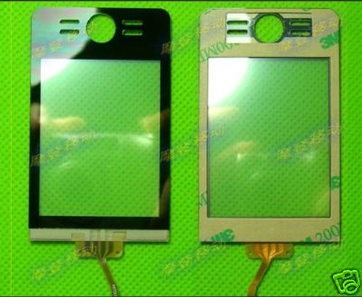

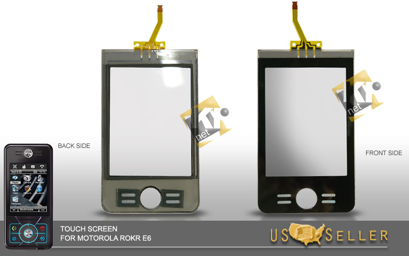

На ебее есть несколько тачев для е6, какие из них оригинальные, есть ли разные оригинальные тачи, и что значит приписка OEM?
Добавлено позже (17.10.2008, 14:42):
Вот то что стояло у меня и то что прислал ganjafuzz(фото не мои, а с ебей нашел)
Прикрепленное изображение - тот что прислал ганжа, шлейф короче чем надо, невозможно подключить
Прикрепленное изображение - тот что у меня был на телефоне
