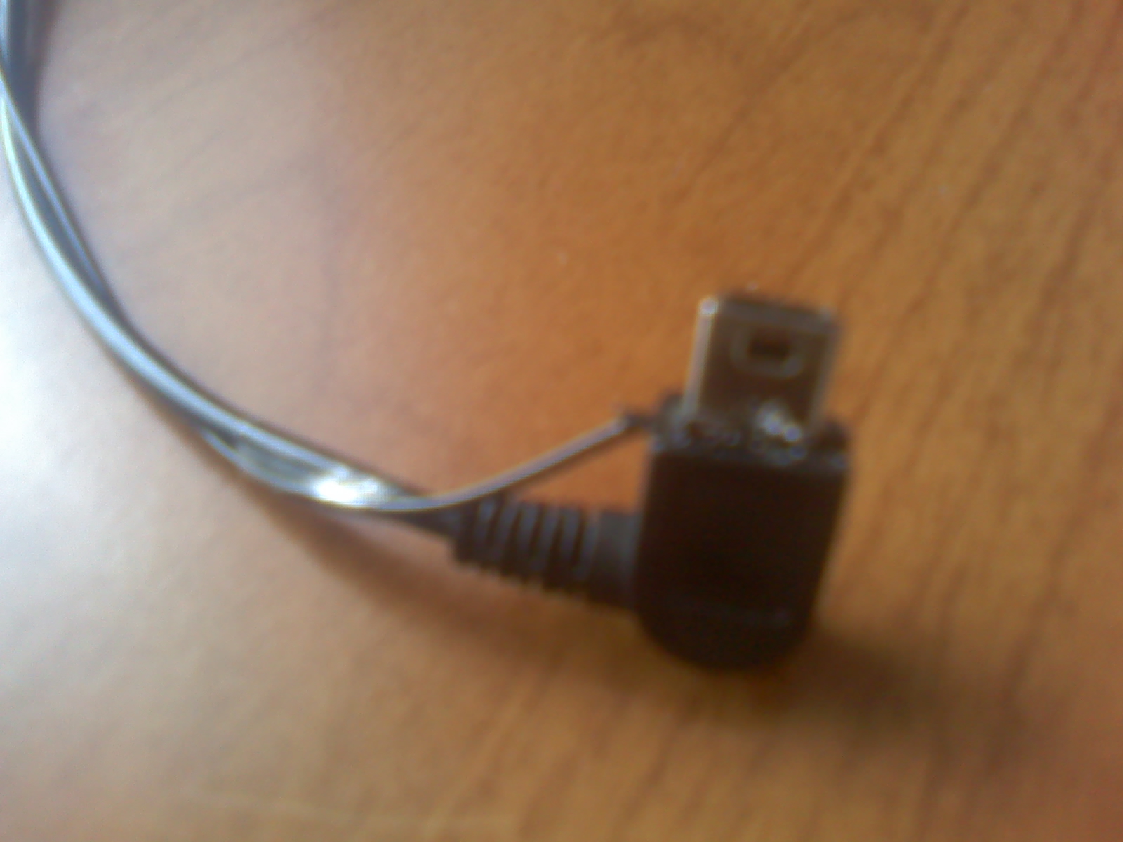

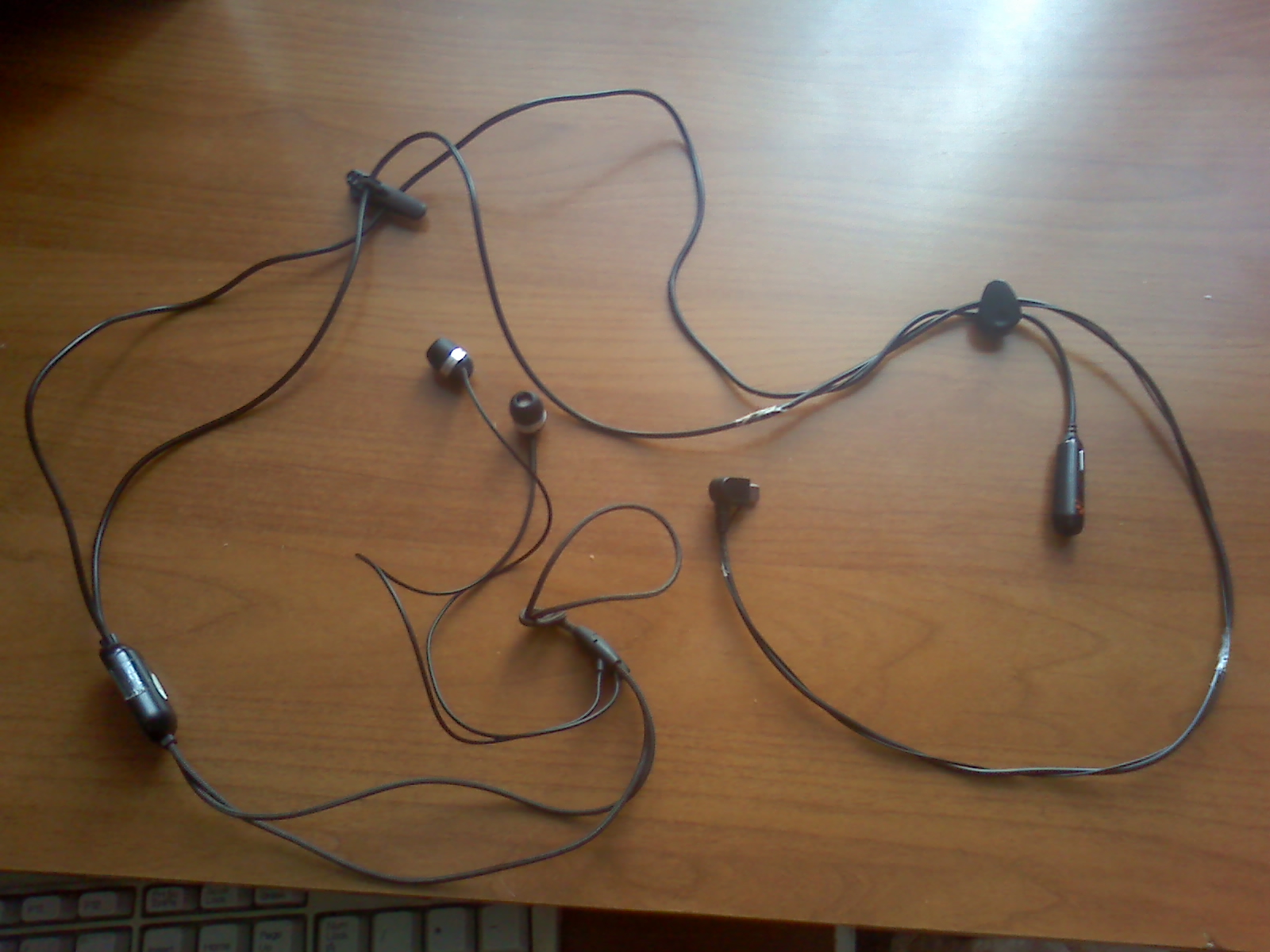

Была проблема с гарнитурой на L9 не ловила радио, гарнитура то не родная была от L7, думал я думал как решить эту проблему и придумал сделать антенку на гарнитуре, радио теперь ловит на ура!!! Смотрите рисунки, все очень просто!! smile.gif))Прикрепленное изображениеПрикрепленное изображение

romazan6, да ладно уже не нужно. Теперь с патчем работа радио без гарнитуры все работает и без резисторов. Достаточно воткнуть любой вход от гарнитуры и будет работать и радио и РДС. Правда если вход не от родной гарнитуры - надо следить чтобы сами 5 контактов юсб не контактировали с телефоном, нужна только оболочка. Так что лучше их удалить. Я пробовал все втыкать - и кусок гарнитуры, и зарядное и тупо юсб шнур - со всеми радио работает нормально
romazan6
сообщение 28.3.2009, 8:51
Регистрация: 27.1.2009
Из: Татарстан
Пользователь №: 192 131
Модель телефона: C650->E398->L9
Прошивка: MotoDanger2
Хм замечательный патч! smile.gif)) Жаль что РСА не снято у меня, было бы нормально снято я бы снял!! smile.gif)))

а я пробовал отвёртку маленькую аккуратно в усб сувать,чтоб с корпусом контактировал, номано работает радио rofl.gif
