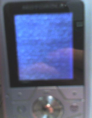

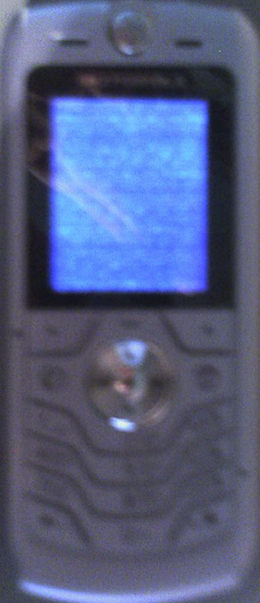

Да нет, как бы проблема то точно не в симке. Симка то ловит на других телефонах. кстати есть там еще одна проблема: при переходе в флеш режим, на экране НЕ отображается нормально надписи флеш-режима как во всех других моторах, а на экране такой вид почему то, как бывает в телевизоре, когда он плохо ловит канал. То есть изображение сбито и как будто по кругу идет (в прикрепленном файле фотография подобной ситуации). Причем такое и на своей прошивке и на новой. На телефон встала прошивка только JUIX_V6. Сейчас она и стоит.Прикрепленное изображение Прикрепленное изображение
