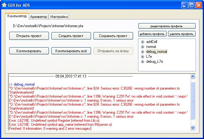

zema00
сообщение 9.4.2010, 13:45
Сообщений: 112
Регистрация: 19.6.2009
Пользователь №: 201 595
Модель телефона: v3r
Прошивка: d3r
Рейтинг: 35
Цитата(tim apple @ 9.4.2010, 17:15) *
zema00,
напиши сюда сообщения компилятора
tim apple
сообщение 10.4.2010, 3:29
Сообщений: 260
Регистрация: 13.7.2007
Из: РФ, Башкирия, Стерлитамак
Пользователь №: 141 375
Модель телефона: ---
Прошивка: ---
Рейтинг: 435
zema00,
понятно же написано..
строка 824: неверное кол-во параметров в вызове StartAutomationId.
сравни:
UINT32 StartAnimationId( UINT8 *PIC, INT16 x, INT16 y, UINT16 anchor, UINT16 SIZE);
StartAnimationId( info_weather.Picture, info_weather.PicRes, info_weather.Picture_X, info_weather.Picture_Y);
строка 1396: по мнению компилятора ты что-то несуразное написал.
if (info_weather.Show_Picture , )  {
no comments...
