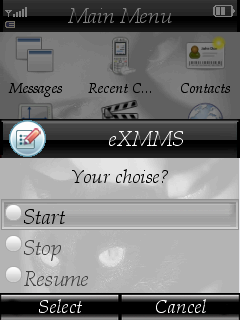

Итаг. Выкладываю свою новую работу, на написание которой ушло пару дней smile.gif
Это "рулилка" консольным плеером xmms.
Качаем прикрепленный файл, переименовываем его в mpkg и ставим на карту памяти (!) ибо в в самой "управлялке" жестко прописан путь до xmms на флешке.
Управление - боковые кнопки (play/pause, volume up, volume down, переход на следующий/предыдущий трек. Также продублировано управление на джойстик (предыдущий, следующий, громкость +, громкость -). Далее - "1" - включение/выключение повтора, "2"- включение/выключение случайного воспроизведения, "3" - включение/выключение эквалайзера.
Красная кнопка - стоп, зеленая - плей.
На экран выводится только текущее состояние плеера. Больше не вижу никакого смысла выводить никакую инфу smile.gif
Сворачивание плеера в фон - через диспетчер. Так же как и возврат из фона. Выход из плеера опять же таки из диспетчера. При выходе сохраняется текущее состояние (случ. воспроизведение и режим повтора)
Вроде все. Каг обычно юзаем и отписываемся )
