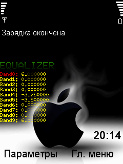

Выкладываю очередную сборку. (rar -> mpkg)
Добавил эквалайзер (на кнопке C) и вывод русских ID3-тагов в cp1251-кодировке.
Не забываем сносить старую версию и обязательно (!!!) давать приложению права рута.
Положение на экране можно задать относительно нулевой строки сверху экрана. Параметр - ключ ( -p ) в крипте запуска start.sh. значение 1 - 16 пикселей сверху, 2 - соотв. 32 smile.gif
Вход в эквалайзер - C. Выбор бандов - вверх/вниз джоя. Значение от -10 до +10 - влево вправо. Сохранить настройки эквалайзера - центр джоя. Изменения вступают в силу спустя секунд 4-5. Выход - снова нажимаем на С. При следующем запуске плеера подгрузится сохраненный вами пресет. Сделано по причине кривости в обработке "своих" пресетов из конфига xmms.
Сборка нормально работает как с телефона так и с флешки.
