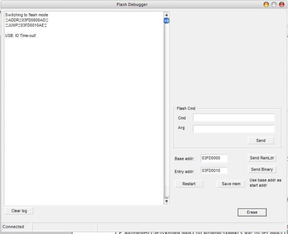

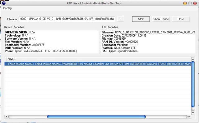

Отдали мертвый V3! После попытки перепрошивки перестал включаться и заряжаться(как мне объяснили, старую прошивку стерли, а новую почему-то залить не смогли) На попытки включения, зажигается клавиатура, комп его не видел, после тест поинта вроде увидел, но шить не хочет(см. moto.jpg) чего от меня хочет RamLoader мне тоже не понятно(см. moto2.jpg). Вообщем без вашей помощи не обойтись! И ещё вопросик, где можно скачать РепКит? На сайте не нашел, а яндекс вывдает ссылки на уже стертые файлы!

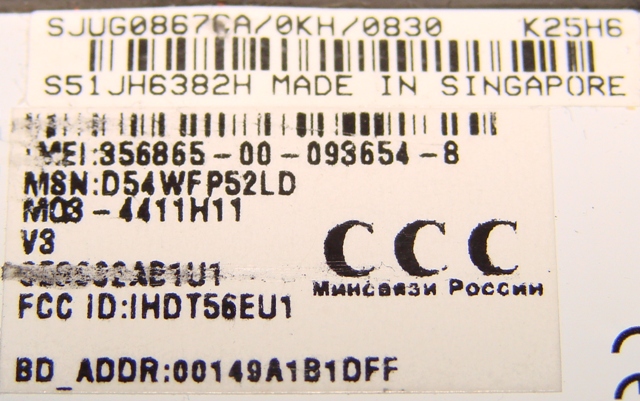

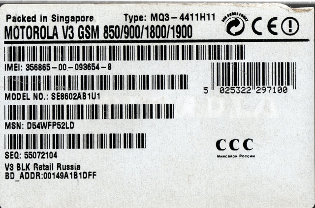

А как отличить?
Добавлено позже (31.10.2007, 10:38):
Или вот.

А как отличить?
выясни какая была старая прошивка.
R374 - V3
R4515 - V3R

Это когда тело определяется компьютером (например в программе RSD Lite) как S Blank Neptune.
Достигается путем ТП (тестпоинт).
Сделав ТП - заливай репкит (универсальный комплект бинарных файлов для программы RamLdr) отсюда V3_repkit
Как лить - описание прицеплено.

А! Понятно! Я так и делал! Постоянно высвечивается : USB: IO Time-out!
Завтра попробую на другом компе!

Neu, если телефон подсоединяется к компу,то запусти прогу RSD Lite и если она напишет LTE2,то у тебя V3r. Если просто LTE,то - V3
