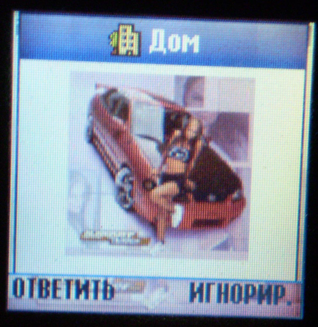

SHANSON
сообщение 21.11.2007, 6:48
Сообщений: 188
Регистрация: 9.4.2007
Пользователь №: 130 417
Модель телефона: c650, Е1
Прошивка: R365_2FR, MPX DeLuxe
Рейтинг: 62
вот

а если ставить вотку размером 640х480 то она получается вытянутая и совершенно других размеров
зы: не в тему конечно, но ещё прикольно было бы если можно было ставить картинки на номер записанный не в теле, а на симке
SHANSON
сообщение 21.11.2007, 14:42
Сообщений: 188
Рейтинг: 62
Тогда по ширене она такая же, а вот по высоте меньше.

давайте искать вместе,
координаты левого верхнего угла картинки на фото (25;25),
правого нижнего (103;103),
размер картинки (79;79).
Поправьте меня если я ошибся

Вот сделал два пробных патча, испытайте
Сообщение отредактировал Джуманджи - 26.11.2007, 10:58

странно... делал вчера на скорую руку. я поставил изображение между верхней и нижней софт полоской, не на весь экран

Пач не ставится, выбивает следующую ошибку:

посмотрите, может я положение картинки неправильно подсчитал?

посмотри данные в откате 0019 это координаты верхнего левого угла (х,у), 0066 это размер картинки (х,у), а вот значения между ними меня и смущают, скорее всего я неправильно подсчитал, но других я не нашел. пока у меня компа нет, так что узнайте пожалуйста кто-нибудь положение картинки, я мог ошибиться.
