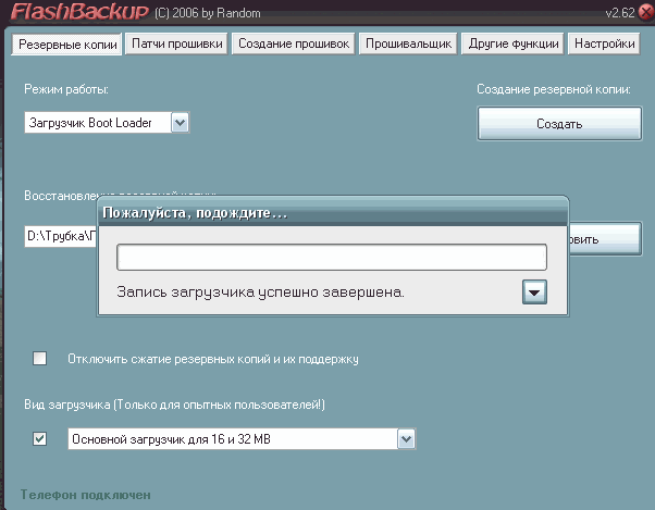

Всем привет , у меня проблема с тест поинтом , когда я замыкаю тест поинт то компьютер пишит что юсб устройство не найдено , а если просто подключаю тел то комп его видит ! Motorola c380 !
А вообще что у меня случилось кто знает ? Телефон у меня работал на ура , и вдруг мне пришла мысль сменить дрм , когда я проштл дрм тел у меня не включился , когда пытаюсь залить бекап ПДС и и полный бекап через флеш бекап то появляется табличка запись загрузчика успешно завершена , а статус не идёт !

Ewro ты похоже залил или сильно большой дрм или не от той платформы, пробуй ещё раз сделать тп, а вообще тебе сюда Поднятие Телефонов C380/c650/v180/v220/c390

Тп делал несколько раз , всё безрезультатно , остальные программы тоже выдают ошибки , а есть вероятность что я например сполил ( или изломал ) например флеш память , или ещё что нито ?

Раз рекоммендуют - лучше подключить. Хотя по идее включенный телефон и без него работает, но не идёт зарядка.
И кто сказал, что после прошивания DRM нужен ТП??? По идее Flash&Backup должен написать: запись загрузчика - успешно, выполнение команды Jump - успешно, Стирание флеш-памяти - процесс не отображается, и при последней стадии индикатор прогресса не идёт.
Заливайте полный бэкап и не мучайтесь.

Заливал и полный бэкап и пдс не помогло !

Ewro у меня один раз тп странно получился, я его из-за это даже 3 раза делал, а репа так и не восстанавливала тел, я тогда просто залил бекап своего бута, затем бекап пдс и в конце полный бекап тела и он ожил
вот прикрепил бекап своего бута

толькочто попробывал , ФБ зависает на этой таблички !!

я его заливал сразу после тп, а вот это странно что он не восстановился
