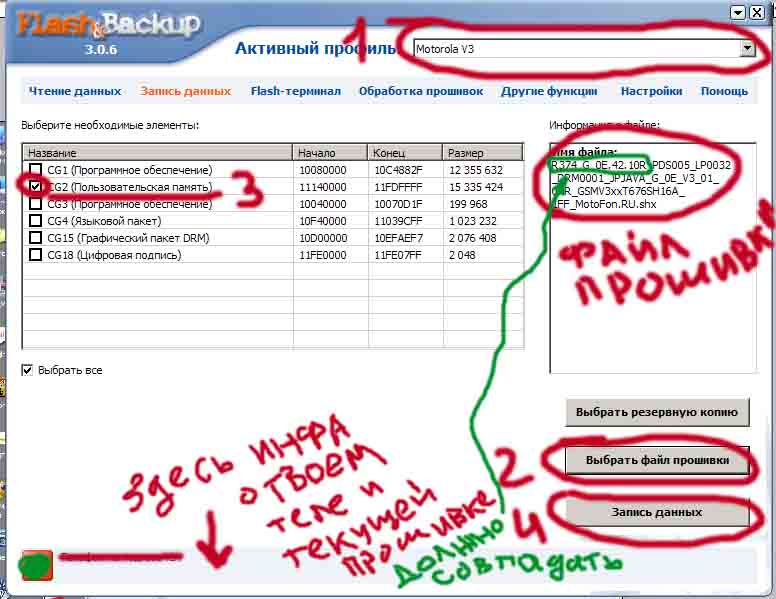

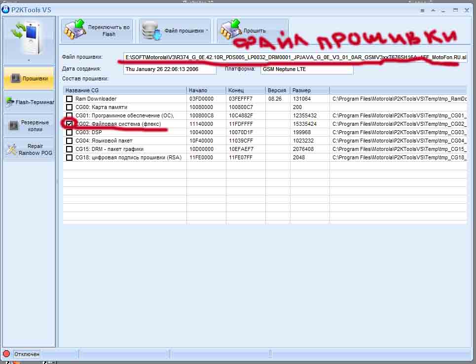

Да хорошо,спасибо,рад бы статус повысить но не могу,а и инструкция вон та в картинках,для какой проги?
Добавлено позже (5.11.2007, 13:44):
А и ещё,сёдня вечером напишу прошивку,даш ссылку где такую же скачнуть,ок?спасибо заранее

Вот ещё вопрос,как конектить тело,для заливки флекса?просто его воткнуть и всё?иль как?

Цитата(Kayote @ 5.11.2007, 14:45) *
Вот версия моего ПО: R374_G_0E.42.0ER_A
Оригинальные monsterpack для V3
Тебя интересуют 2 первых.
1-я. с флексом SE8608MXXW618D
2-я. с флексом SE8608MXXW61D8
Посмотри у себя в Параметры->Состояние телефона->Другие сведения->Версия Flex какой у тебя флекс, ту прошивку и качай. Если не совпадает не с тем ни с другим, качай любую, в принципе флекс должен пройти.
Переведи ручками тело во флеш-мод (хоть проги и делают это сами, но лучше ручками). Загрузи программу, сделай все установки. Подключай тело, прога сама определит твой тел.
Сообщение отредактировал Kos0110 - 6.11.2007, 3:22

Жду уже 20мин.и ничего не происходит,в чём дело?И прога ведь не зарегина,мож по этому,и тада какой ключ на неё?прога flashbackup 3.0.6
