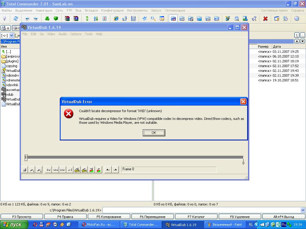

VirtualDub 1.6.19 не открывает никаких avi-файлов. Выдает ошибку (скрин прикрепляю). VFW кодеки какие-то устанавливал, однако это не помогло. Заранее спасибо за помощь.

попробуй скачать комплект кодеков ffdshow, в них присутсвуют плагины к дабу и плюс он сам по себе имеет множество настроек.

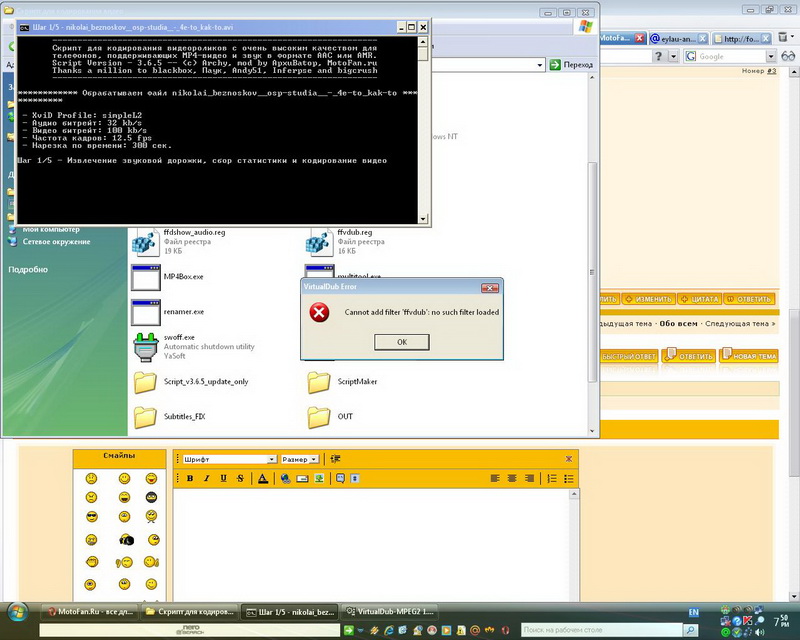

Попробовал сконвертить, то что уже пробовал (все работало!) но получил следующее
Опять присоединяюсь к просьбе на прямую ссылку, т.к. по этой попадаю на какой-то китайский сайт

вот вам прямая ссылка, переходите по ней и кликаете по фаилу там выскочит список зеркал откуда скачть выбераете зеркало и качаете ЛИНК
