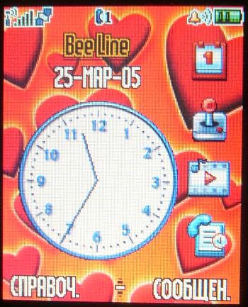

Подправил под себя Light Blue скин.
Самый кайф - аналоговые часы. Жаль, что нет секундной стрелки
Мож кому понравится drink_drunks;
leskov_artem,
молодец, красивые часики ;) и был бы самый кайф, еслиб не диагональ по стрелке :(
я сам такие делал, но впоследствии отказался вообще.
кста, если интересно, можешь на жабе (Moto clock поищи) с аналоговыми поизгаляться :)

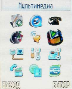

вопрос отпал, но появился новый:
to all
Как изменить размер иконок?
MotoSkin не даёт менять, хочу просто конвертировать ico 48x48, а то при уменьшении размера убого выглядят.
Примерно вот так:

leskov_artem,
любые картинки отображемые MotoSkin, но не видимые в теле,
имеют какой-либо глюк. заменяются соответственно картинками из Мото.
Но это не говорит о том, что глючит именно эта картинка.
Бывает, что при замене какой-либо картинки, глюк вылезает совершенно
в другом месте. т.е. неотображаемые картинки могут быть вполне
нормальными, а грабли в другом месте.
всё вышеописанное относится к правке в видовом тхте,
я правлю в нортон командере, ок.
зы
ззы
у-у-у... парень blink.gif просче ресазнуть пикчу, чем на неё менять ручками в ски файле три значения,
высчитывая координаты на каждую.
хотя... идея хорошая rolleyes.gif попробую для начала от е1000 впихнуть.

Да координаты икон - фигня.
Просто в Мото иконы 41х41 и МотоСкин ругается, что размер не тот.
В ски-файле есть указания на размер выделенной и не выделенной иконок?
ну да, не очень сложно. тем более это единственная фигня :D
которую приходится править вручную :(
порылся у себя в бэкапах, и нашёл таки первую версию MotoSkin
которая позволяет менять любую картинку :)
(правда жутко не удобная, но лучьше чем руками)
также выкладываю ski explorer, скорее вьюер т.к. позволяет
тока просмотреть внутренности ски файла, но тем не менее облегчает в
ряде случаев редакцию.
MotoSkin 1.1.7 отображает координаты в режиме ожидания.
утилита для лечения кривых скинов
Цитата(leskov_artem @ Суббота, 26 Марта 2005, 16:26)
Примерно вот так:
судя по скриншоту меню 3х4
множим размер иконок: 48х4=192 это без учёта курсора.
1 44 в высоту 197пкс, минус 1 45, 20пкс.
физически не войдут. т.е. при таком размере иконок
меню тока 3х3
зы

Мне кажется, что размеры икон где-то ещё прописаны.
А то вот такая вот ерунда получается с иконками от Е1000:
meyson
сообщение 27.3.2005, 15:00
Сообщений: 81
Регистрация: 18.5.2004
Пользователь №: 4 846
Модель телефона: ROKR E2
Прошивка: 43p rus
Рейтинг: 12
есно прописаны
все строки с пикчерами начинаются на 5
координаты отображения в главном меню 0 42, 0 43.
я се сделал, но такая фигня, даже 3х3.
короче инженеры мотора не зря свой хлеб едят.
33х33, 41х41 самый оптимальный размер.

Я имею ввиду такие строки (примерно):
icon 33 33
highlight icon 41 41
Или 42, 43 и есть размер выводимой иконы?
meyson
сообщение 28.3.2005, 13:39
Сообщений: 81
Прошивка: 43p rus
Рейтинг: 12
и где же?
вот:
а, что ещё надо?
не совсем так, это размер окна, в котором показывается иконка.

Чёт не выходит :(
Что именно надо править, чтоб отображались иконы больше чем 41х41?
Вот, например, такая строка:
5 922 3162 6120 2
922 - номер картины
6120 - вес картины в байтах
2 - номер дат-файла
Что тогда значит 3162?
meyson
сообщение 29.3.2005, 13:20
Сообщений: 81
Прошивка: 43p rus
Рейтинг: 12
залить через первый мотоскин
нестандартные иконки.
поменять строки:
0 42 9
1 х у х у
1 х у х у
1 х у х у
1 х у х у
1 х у х у
1 х у х у
1 х у х у
1 х у х у
1 х у х у
0 42 отображает координаты статичных иконок (33х33 по дефолту)
где х№1= начало ширины координаты квадрата
х№2= конец ширины координаты квадрата
у№1= начало высоты координаты квадрата
у№2= конец высоты координаты квадрата
0 43 9 аналогично, отображает координаты анимационных иконок (41х41 по дефолту)
offset

Ура! Я практически доделал то, что хотел.
Цените фоты сраного качества :) :
Выделенные иконы 128х128 bigsmile;
Скин пока не выкладываю, потому что всё жутко глючит и тормозит.
Буду дорабатывать :D

Вопрос:
1) что править, чтоб поменять координаты икон в подменю?
2) что править, чтоб поменять координаты и цвет названия пунктов главного меню?
meyson
сообщение 2.4.2005, 4:50
Сообщений: 81
Прошивка: 43p rus
Рейтинг: 12
1. хз ничего похожего не нашёл...
2. 1 44 это координаты 46 рисунка
1 45 координаты названия пунктов
4 51 цвет названия пунктов главного меню
alexB_24
сообщение 2.4.2005, 16:27
Сообщений: 46
Регистрация: 23.10.2004
Из: Г. Муром
Пользователь №: 17 896
Модель телефона: E398/V300/C650
Прошивка: 1ER/4FR/23R
leskov_artem,
Ждем твой скин, надеюсь глючить не будет.Хотя такие большие иконки...Они анимированные ? Тормозить будет жаль. А может и не будет. Короче ждем релиза. clap;applo
meyson
сообщение 3.4.2005, 1:18
Сообщений: 81
Прошивка: 43p rus
Рейтинг: 12
Cудя по скринам твои глюки:
1. 46 рисунок низя делать прозрачным, т.к. предыдущий текст "примерзает" и следующий накладывается на него.
2. в 0 43 9 лучьше оставить одну координату-
0 43 1
1 х у х у
3. положение иконок стало 2х6 и соответственно меняется перемещение.
0 61 - описывает движение вправо
0 62 - описывает движение влево
0 63 - описывает движение вниз
0 64 - описывает движение вверх
есно отсчёт с нуля
