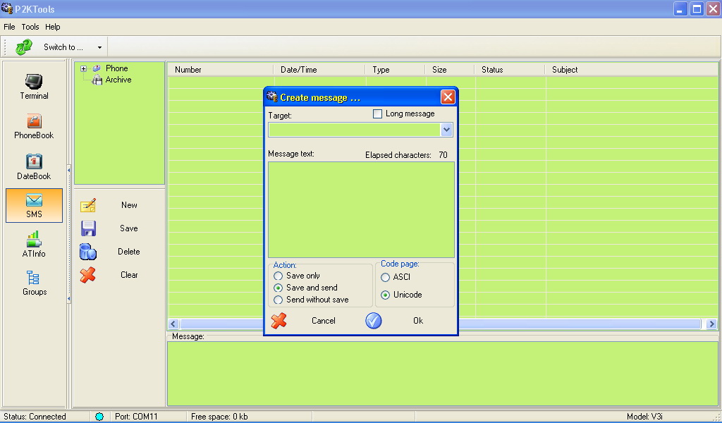

У меня нет крокозябров, а только знаки препинания отправляются в СМСке.
В проге ставлю галочку, но та же фигня...

На скрипшоте видно P2KTools - SMS - New - и ставлю галочку...

Причем тут new?
Цитата(Calvin Klein @ 4.11.2007, 21:16)
* на вкладке скрытые настройки в сообщении поставить галочку смс юникод!

Цитата(Fenja @ 19.4.2011, 13:06) *
Причем тут new?
Понятно, почему мы друг друга не понимали.. Ты говорил о P2kTools3, а я о старой её версии p2k-tools-086...
