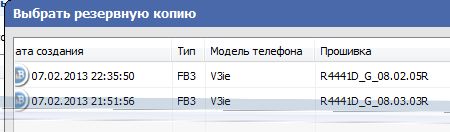

Заменил. Не помогло sad.gif Какой русский флекст тогда станет?
У меня в двух аппаратах разный загрузчик, на одном из них тот, с которым что либо делать не рекомендуется ))Прикрепленное изображение
