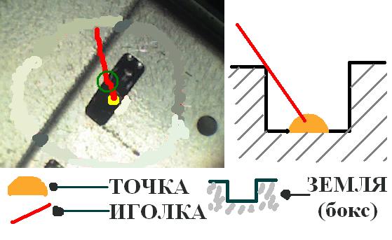

Для того, чтобы замкнуть ТП, помимо телефона и USB кабеля к нему, нужно:
- обычная швейная иголка или булавка
- программа
- колонки, подсоединённые к компу с достаточной громкостью! (этот пункт не обязателен)
1. Запускаем программу RAMLDR
2. Подсоединяем USB кабель к телефону
3. Острым краем иголки прикосаемся к "контрольной точке", а боком иголки к стенке бокса!
Не отпуская иголки (не разъеденяя контакта) подключаем аккумулятор (кладём акуум на контакты для него(4 штырька
сбоку))
4. Прога пишет "Switching to flash mode". Иголку можно отпускать, батарею держим!
5. В RAMLDR жмем Send loader
6. Прога пишет "ready"
7. В RAMLDR жмём write boot или write PDS или write PANIC (Кому что)
8. Выбираем нужный бут или PDS и жмем ОК
9. RAMLDR напишет "shutdoun", потом напишет "ок" и ещё раз "ок"
*По звуку в колонах будет понятно что устройство отключено, а бут влит!
Вот и всё!!! Удачи!

Сделал тп на Z3 и телефон перестал опознаваться компом. Несколько раз пробовал.. Чо теперь делать ?

может быть дело в ТП! Если батарею вставляешь раньше чем замыкаешь! Но может дело в неправельной прошивке!

Motozasranec2000, Забыл добавить в название темы "для Z3", способ не универсальный .... на некоторых телах можно и не открывая экрана замкнуть....
