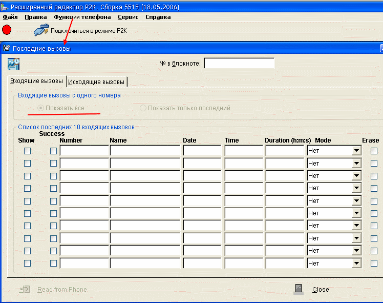

Ещё один вопрос. Где поправить чтобы в непринятых вызовах отображалось сколько раз человек звонил? Знаю есть такое в проге P2KToolsVS но ей советуют не пользоваться для L9
seem 0126_0001 offset 03
bit 5 - dialed calls / bit 6 - received calls
Значение 1 - отображать последний вызов
значение 0 - отображать все вызовы
или в программе Прикрепленное изображение
