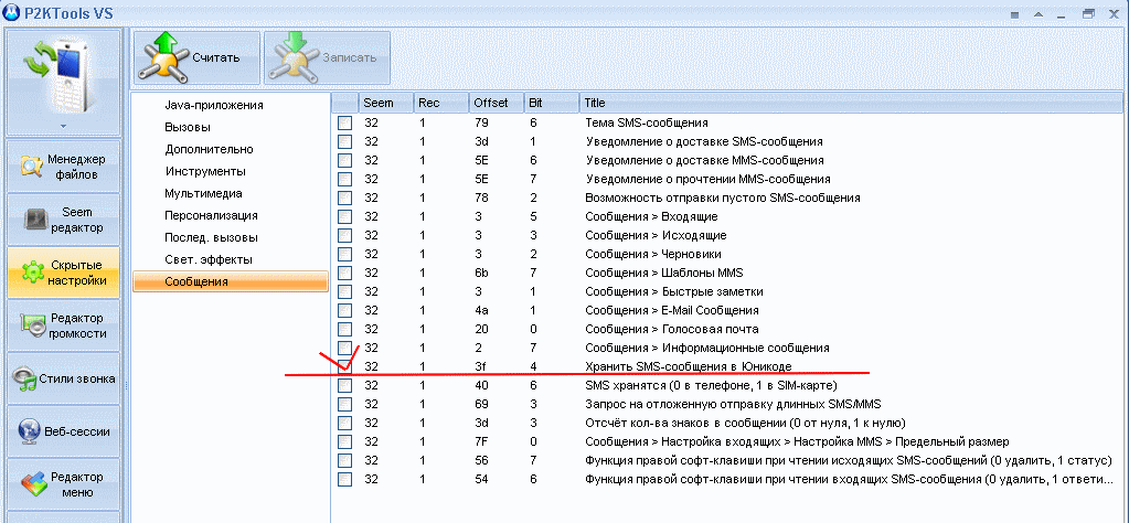

Как вариант правь DRM
Это возможно в P2KToolsVS
сим 0050 офсет 8F (входящие) и офсет 93 (исходящие). Поставь значения в 3C. Тогда всех звонков будет максимум 120.

доброго времени суток. У меня вот какая проблема. прошила k1, как пологается все настроикм слетели к едрене фени. даже смс ки которые я кому либо отсылаю, доходят пустые, лишь знаки препинания стоят. при чем так только если писАть на русском, с латиницей всё нормально. Перед тем как тел прошивать я сделала резервную копию, но и она не помогла, настройки такие же и остались. Такая проблема с смсками уже была когда я тел только купила, а вот как я её решила не помню. Момогите плиз!
сообщение 11.12.2008, 13:20
чем вы все шьёте, что у вас флекс нерусский ??
вот так решить проблему Прикрепленное изображение и перезагрузить телефон

[quote name='Osta' date='11.12.2008, 13:20' post='1232876']
спасибо за ответ. А чем шьём, не понятно. может дадите свежую прошивочку на k1? smile.gif
